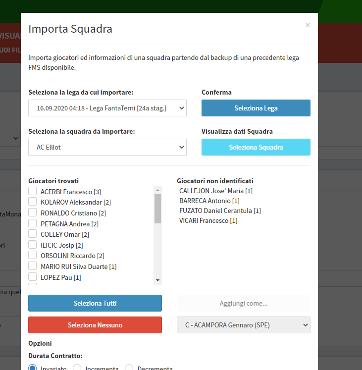

- Screenshot_27.png (58.4 KiB) Visto 3340 volte

#8l problema non era nell'importazione delle squadre.
Il problema c'è stato in fase di CONTINUA LEGA, è andato storto qualcosa e non era stato importato l'archuvio dei giocatori.
Se andavi su ARCHIVIO GIOCATORI infatti era vuoto.
Ho FORZATO L'AGGIORNAMENTO ARCHIVIO, l'archivio si è popolato e ora dovrebbe funzionare regolarmente.
Quindi è successo qualcosa in fase di continua lega.
Da un occhio alle competizioni ed agli incontri che hai importato se ci sono tutti o meno.
