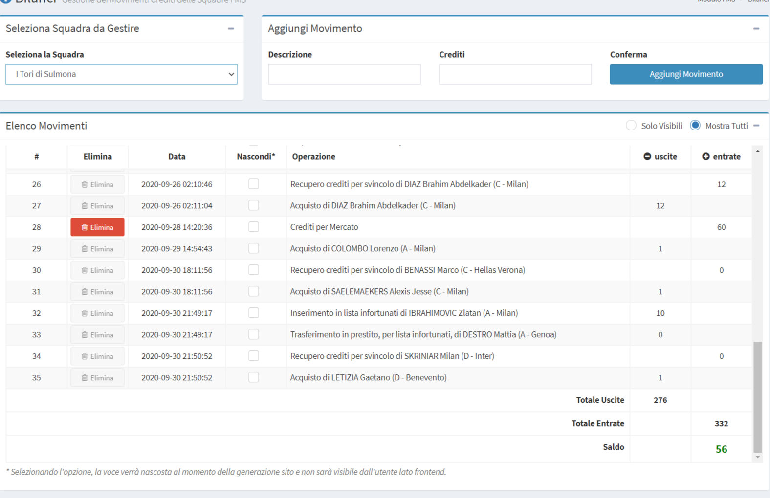

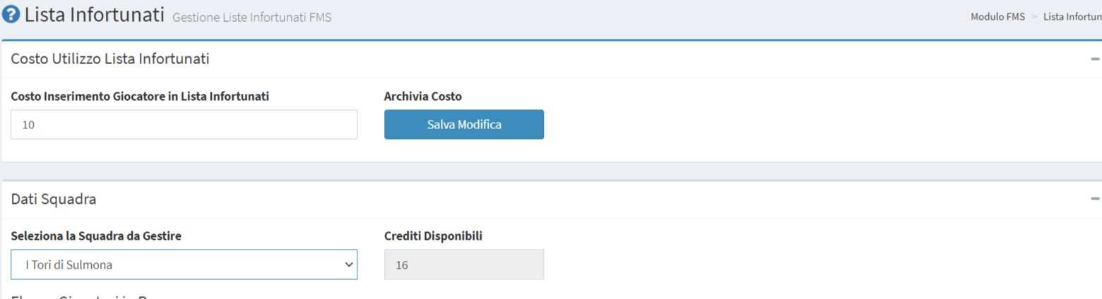

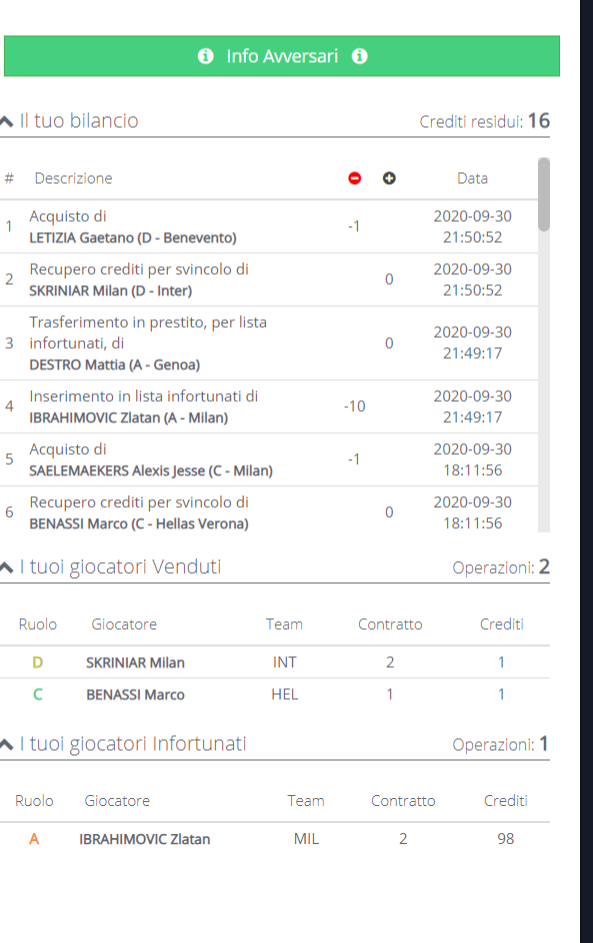

Lato Admin ho effettuato il mercato e la pubblicazione del sito ma i crediti non quadrano tra la sezione bilancio e i crediti presenti nella sezione Lista inforunati (anche lato utente i crediti sono quelli della sezione lista infortunati.
Il mercato consisteva nel sostituire in lista infortunati il giocatore IBRAHIMOVIC con DESTRO.
Dopo aver fatto l'operazione come admin nella sezione lista infortunati risultano 16 crediti sulla sezione "lista infortunati" e nella sezione bilancio invece ci 56 crediti.
Le voci a bilancio sono corrette quindi risulta solo una movimentazione di 10 crediti per la lista infortunati

- Utente info squadra
- FireShot Capture 108 - fmsReVo 5.00 - 20000leghe.fmsrevo.it.png (124.01 KiB) Visto 3824 volte
- Admin Sezione Bilancio
- FireShot Capture 102 - ReVo_admin - fmsReVo 5.00 - 20000leghe.fmsrevo.it.png (230.92 KiB) Visto 3824 volte
- Admin Screen sezione lista infortunati
- FireShot Capture 099 - ReVo_admin - fmsReVo 5.00 - 20000leghe.fmsrevo.it.png (57.67 KiB) Visto 3824 volte

#9Allora, si è creato un disallineamento tra il residuo crediti della squadre per qualche motivo che dal database, ora, non riesco a capire (forse hai provato a rimuovere un giocatore dalla ROSA prima di usare la sezione LISTA INFORTUNATI o fatto un altro tipo di operazione o magari hai beccato effettivamente un bug)sciscio72 ha scritto: ↑01/10/2020, 12:44L'operazione l'ho fatta direttamente dalla sezione Lista Infortunati, non l'ho fatto dalla sezione MERCATO perchè in conferma mi dava il messaggio:
Operazione Ambigua
L'operazione scelta riguarda la gestione "lista infortuni" per la quale devi usare l'apposita sezione.
Vi ho girato il db
Ad ogni modo puoi risolvere come segue dopo che avrai verificato quale dei 2 totali è corretto.
(Per fare questo io verificherei le voci scritte a bilancio e le operazioni fatte dalla squadra.)
A questo punto, stabilito quale dei due totali è corretto puoi inserire una operazione con segno + o segno - nella sezione BILANCIO, per far tornare i conti lato utente (quella operazione poi la imposterai, sempre lato bilancio come NASCOSTA, usando l'apposito FLAG).
In questo modo il totale crediti lato utente SARA' corretto e l'operazione di fix appena fatta, avendola flaggata come nascosta, rimarrà visibile lato admin ma non comparirà nei report lato utente.
Alla peggio eccezionalmente in questo caso essendo ad inizio stagione potremmo andare a correggere il valore dei crediti residui della strada direttamente nel database (ECCEZIONALMENTE).
Fammi sapere se preferisci sistemare da te o se dobbiamo intervenire (possiamo farlo solo per questa volta, da qui in avanti dovrai ricorrere, nel caso si ripresentasse, al metodo descritto sopra).
