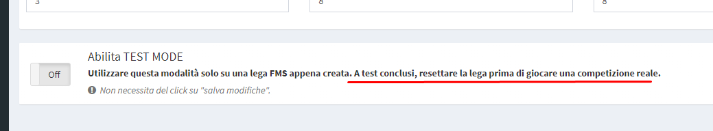

Non è che per caso avevi precedentemente usato la TEST MODE?
Re: Bonus/Malus non richiesti
#6Mi pare di si, cioè hai usato la TEST MODE?
E hai letto cosa c'è scritto a fianco dell'interrutto?
Ora se l'hai usata semplicemente per simulare una sola giornata... te la puoi cavare correggendo a mano i voti errati e stop.
Se l'hai usata per più giornate... valuta se correggere a mano i prox voti o resettare la lega (come indicato al fianco dell'interruttore della test mode - vedi screenshot).

#7Cavolo... quindi non c'è modo per recuperare... fortunatamente è una solo partita la nostra prima giornata!!!puffin ha scritto: ↑17/09/2019, 18:14Mi pare di si, cioè hai usato la TEST MODE?
