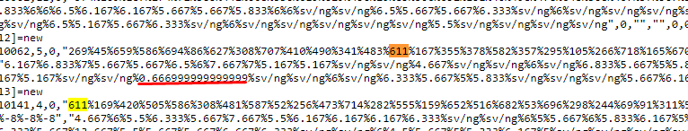

Ti allego uno screenshot del contenuto dei tuoi JS per i risultati della 19esima giornata.
Quello che ho evidenziato è il giocatore "VICARIO" e come vedi il numero non arrotondato glielo passa FCM.
Quindi non è un bug lato REVO ma c'è qualcosa che non va sul tuo FCM.
