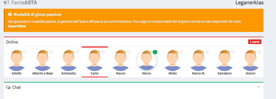

Se vado con il mio stesso utente su "torna all'asta", mi compare la schermata:
Schermata 2018-08-22 alle 18.08.40.png (59.06 KiB) Visto 4303 volte
Cosa anomala, vedo che c'è un utente che è segnalato come "di turno", pur utilizzando l'opzione admin/passiva.

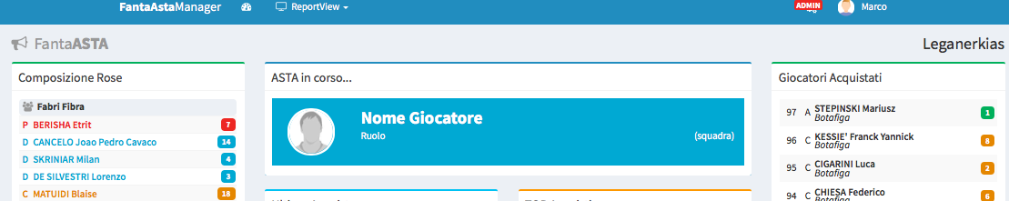

Inoltre, se vado su "Reportview", non vedo il giocatore messo all'asta dal lato admin:
Schermata 2018-08-22 alle 18.11.57.png (64.1 KiB) Visto 4303 volte
In sostanza: cosa devo fare per avviare l'asta? Sulla guida YouTube non mi sembra di aver visto nulla al riguardo nel caso di asta passiva.

Re: RICHIESTA RESET LEGA + CHIARIMENTO SU IMPORT
kinoit ha scritto: ↑
22/08/2018, 16:14
- Ho caricato correttamente l'import, senza nessun problema nemmeno sui crediti
- Su "impostazioni" ho messo inizialmente su "buste chiuse/attiva" per vedere le funzionalità
- ho poi scelto "admin/passiva", con ricerca calciatore, senza aver inviato l'invito all'asta
- ho impostato le opzioni di gioco ed ho cliccato "amministra asta"
- Ho inserito un giocatore da mettere all'asta
Quando cambi le impostazioni, in questo caso da ATTIVA a PASSIVA, ricordati di ricaricare la pagina del frontend utente.
Se hai cambiato le impostazioni lato admin mentre eri in modalità ATTIVA lato utente, per recepire il cambiamento devi RICARICARE la pagina lato utente.
Mi spiego?
Normalmente non dovresti aver bisogno di questi passaggi perchè si presume che una volta partita l'asta tu non vada a fare queste modifiche...
