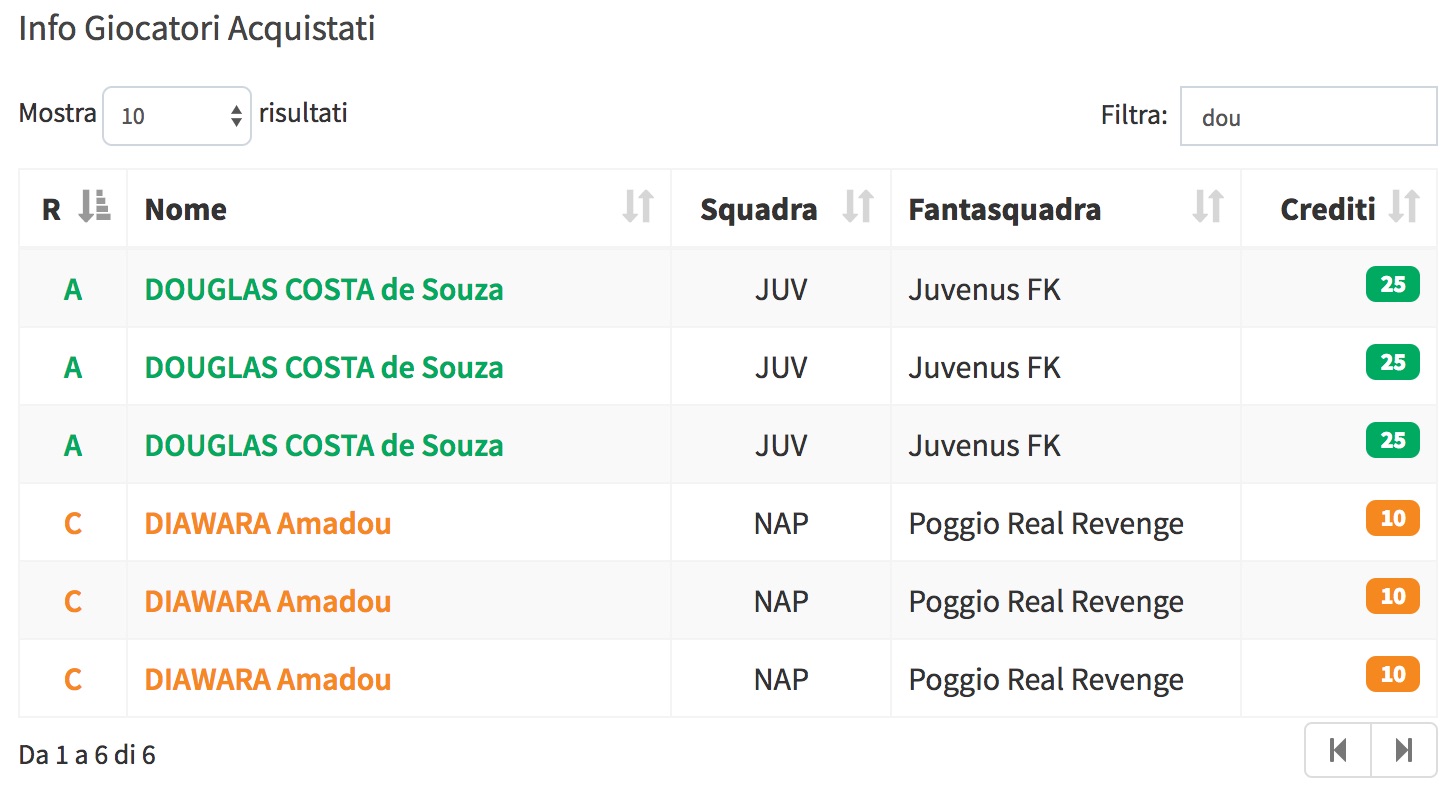

Problema duplicati filtro responsive!!!
Account REVO:
Nome lega:
In quale sezione/pagina si verifica il problema? Visualizzazione Responsive
In Fantaastamanager (a proposito complimenti pressoché perfetto)
nella visualizzazione Responsive quando filtriamo un calciatore compare triplicato o anche oltre come da immagine allegata.
Come mai? Problema mio o della piattaforma?
Grazie Puffin per la tua continua assistenza.[attachment=0]Problema Fantaasta Duolicati.jpg[/attachment][attachment=0]Problema Fantaasta Duolicati.jpg[/attachment]

Re: Problema duplicati filtro responsive!!!
fox76 ha scritto: ↑
25/08/2018, 6:28
Puffin o Glm novità per la questione? Domani mattina ho l’asta e volevo capire come risolvere questa visualizzazione multipla nella ricerca e filtro della modalità responsive!! Grazie
Ciao, nessun BUG.
Credo che tu abbia fatto delle prove ed abbia acquistato più volte quel giocatore.
Quella schermata che mostri interroga il log che quindi "vede" tutti i movimenti.
Semplicemente ricarica i file di archivio e rose (poi probabilmente dovrai aggiustare la pagina di setup utenti, per il resto non cambierà niente).
No Puffin
Quello è stato appena fatto e quei calciatori sono lì in quanto provenienti dall'esportazione del sito. Nessuna prova. Semplicemente imposto invincoli sul sito, esporto i file per fam, e configuro. Dunque quale può essere il problema? Certe volte li ritrovo anche 6 o 7 volte !!!!
fox76 ha scritto: ↑
25/08/2018, 6:56
No Puffin
Mmmmh... allora questa "triplice" assegnazione può venire dai file di ReVo?
Apri il file TXT di ReVo della squadra incriminata e guarda se nelle operazioni di Bilancio ti ritrovi la triplice assegnazione (perchè in realtà risulta così)
fox76 ha scritto: ↑
25/08/2018, 7:00
Ok ora controllo ma alcune volte ce ne sono 7 o 8 di assegnazioni e io sul sito nel preparare i vincoli li assegno una volta sola ne sono certo !!
Eventualmente passami i giocatori.
Ad ogni modo, nel log, ad esempio Douglas Costa io vedo questi movimenti:
146 6 100181 Acquisto 25 2 0 0 2018-08-20 21:56:03.113
255 6 100181 Annulla Acquisto 2018-08-20 22:02:20.033
256 6 100181 Annulla Acquisto 2018-08-20 22:02:20.196
552 6 100181 Acquisto 25 1 0 0 2018-08-23 23:06:19.508
604 6 100181 Acquisto 25 1 0 0 2018-08-23 23:08:45.234
Guarda un pò se le date ti aiutano a capire.
PS: eventualmente mandami via mail i file di input che stai usando
Ok puffin appena controllato il file fmsReVo-Rose-2018-19-AM.tab
ognuno di quei calciatori viene acquistato una sola volta sul sito e compare una sola volta nelle operazioni di bilancio.
Poi carico il file su fam e il risultato è quello che vedi, ma anche più di quello. Non ho capito se lo farà anche con FAM una volta iniziata l'asta, quindi allo stato attuale no so dirti se è un problema di FAM poiché farò l'asta domani. Tu non hai modo di provare a capire quale possa essere il problema?
fox76 ha scritto: ↑
25/08/2018, 7:09
Il riepilogo "responsive" legge sul log, quindi sul log vede tutte le operazioni (probabilmente è un bug).
La ricerca giocatori su FAM legge "altrove" quindi il problema non deve esserci.
Se sei d'accordo possiamo fare questa prova.
Io ti resetto il LOG e tu ricarichi i file di input.
In questa maniera dovremmo risolvere.
Fammi sapere se può andare come soluzione.
Ora ho notato che lo fa non solo se fai un filtro ma proprio nella tabella Info Giocatori Acquistati della modalità responsive lato admin almeno non so se anche lato utente.
Quindi sembra essere un problema localizzato a quella visualizzazione.
Dimmmi in cosa posso esserti di aiuto per capire il problema.
