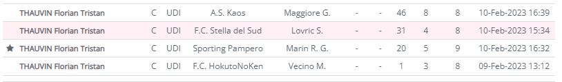

Ciao, ho un'altra anomalia...
allego foto.
Come mai si è aggiudicato l'asta non l'offerta più alta?
Mi mandi il DB così riesco a controllare meglio?
Inviato.
Allora... c'è una anomalia nella rosa del vincitore o meglio "c'era" una anomalia nella rosa del vincitore al momento della chiamata.
Al momento della chiamata, non so per quale motivo, quella squadra aveva un numero di centrocampisti diverso dagli 8 che doveva avere.
Giocando con ROSE FISSE il regolamento FFC da una corsia preferenziale a chi non ha una rosa completa: in questo caso con rose fisse, se non hai il numero consentito è considerata in automatico NON COMPLETA e quindi è stata selezionata come vincitrice.
Il motivo per cui in quel momento aveva una rosa non completa però non te lo so dire. Al momento la rosa è coerente ma in fase di chiamata non lo era.
Si effettivamente la rosa aveva un centrocampista in più... non so come sia stato possibile visto che le rose sono bloccate...
Grazie come sempre per la spiegazione e il supporto.
sistemo a mano
