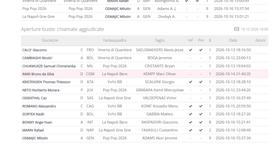

#3Il giocatore è Osmajic, conteso da Pop Pop 2026 e La Napoli Gne Gne, etrambi hann offerto 9 ma la Napoli Gne Gne è a 2 pt in classifica vs.4. Ti ho messo un screen della parte di riepilogo di mercato dove si vedono le offerte di entrambi e l'assegnazione.

#4Ciao,marianios ha scritto: ↑18/10/2026, 17:29Il giocatore è Osmajic, conteso da Pop Pop 2026 e La Napoli Gne Gne, etrambi hann offerto 9 ma la Napoli Gne Gne è a 2 pt in classifica vs.4. Ti ho messo un screen della parte di riepilogo di mercato dove si vedono le offerte di entrambi e l'assegnazione.

ti sei dimenticato di aggiornare l'associazione utenti-squadre ad inizio anno...
Il criterio della classifica funziona: a parità di offerta il giocatore va alla squadra messa peggio. Nel vostro caso doveva vincere La Napoli Gne Gne, settima con 2 punti, contro Pop Pop 2026, sesta con 4 punti.
Il filtro però non è scattato. perchè nell'associazione utenti-squadrì La Napoli Gne Gne è ancora associata col nome vecchio, "FN Oleandri".
In classifica quel nome non c'è, quindi la sua offerta è stata registrata senza posizione.
Con il rilancio a 9 per entrambi, l'unica squadra con una posizione valida era Pop Pop 2026, e il giocatore è andato a lei.
Ti segnalo che lo stesso vale per Vineria di Quartiere, ancora associata come "Sole 365".
