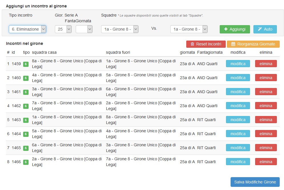

#3Grazie per la risposta ma c'è qualcosa che non mi torna.
nel mio caso:
AND quarti: 8vs1 - 4vs5 - 3vs6 - 7vs2
RIT quarti: 1vs8 - 5vs4 - 6vs3 2vs7
Creo un girone di ANDATA con gli incontri 8vs1 - 4vs5 - 3vs6 - 7vs2 e seleziono incontri ad eliminazione diretta di andata tipo 5
Poi creo un secondo girone di RITORNO con gli incontri 1vs8 - 5vs4 - 6vs3 2vs7 e seleziono incontri ad eliminazione diretta di andata tipo 6
Corretto?
Ciò che non mi torna però è come imposto il passaggio poi alle semifinali. Posso impostare solo la prima classificata, la seconda classificata ,la terza classificata......etc.....
Cosa significa? che io debbo impostare il passaggio solo sul ritorno e selezionare le prime 4 dandogli come destinazione poi le semifinali???

#4No.pincio73 ha scritto: ↑26/01/2018, 19:23Creo un girone di ANDATA con gli incontri 8vs1 - 4vs5 - 3vs6 - 7vs2 e seleziono incontri ad eliminazione diretta di andata tipo 5
Corretto?
In un girone deve essere associato ad un incontro di ANDATA + RITORNO, quindi avrai ad esempio un girone con questi 2 incontri:
8 vs 1 - tipo 5
1 vs 8 - tipo 6
quindi un altro girone tipo
4 vs 5 - tipo 5
5 vs 4 - tipo 6
Etc...
Mi spiego?

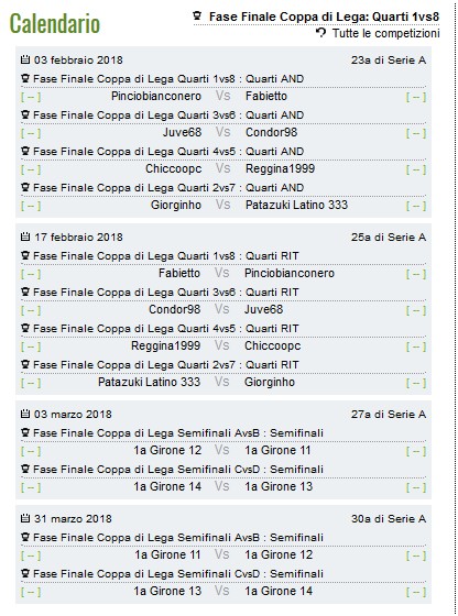

Ultima domanda: dalle semifinali in poi ho impostato gli incontri come l'esempio sotto. Al passaggio del turno , fmsrevo sostituisce ad esempio 1 girone12 vs 1 girone11 con i nomi delle squadre?
- immagine coppa.jpg (91.55 KiB) Visto 4887 volte

#8Si, certamente,mano mano che vengono definite le squadre partecipanti verrann o sostituiti i nomi.
Se vuoi, se mi passi via mp le credenziali di admin, faccio un rapido controllo alla competizione che hai impostato per vedere se c'è qualcosa che non va.
