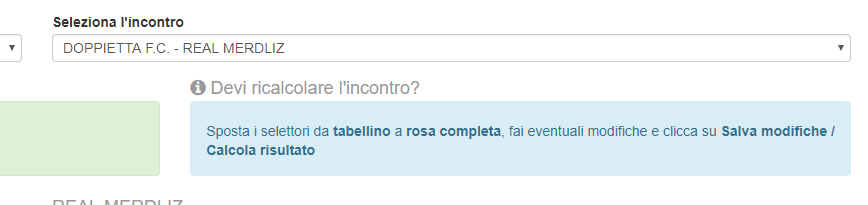

Sto provando a generare i risultati con formazioni e voti automatici… ma dalla 3 giornata ho solo 3 partite su 6 con i voti quindi le restanti 3 gare sono tutte sullo 0 a 0 con punteggi tipo 9 a 7(per via dei modificatori). E dalla 4 giornata in poi non mi genera più i voti per nessuna partita. Come mai??

Ho controllato, è tutto ok semplicemente non hai fatto proprio tutto quello che ti ho scritto... ;)
Ti quoto quello che ti avevo suggerito:
24/07/2018, 14:54
ATTENZIONE: ricordati che se ricalcoli i voti di una giornata già caricata devi spostare il selettore su "rosa completa" come descritto nelle istruzioni di ricalcolo, nella stessa pagina.
Vedi anche l'allegato sotto riportato...
I voti ci sono, ma tu stai guardando il "tabellino" precedentemente calcolato... quindi non li vedi.
