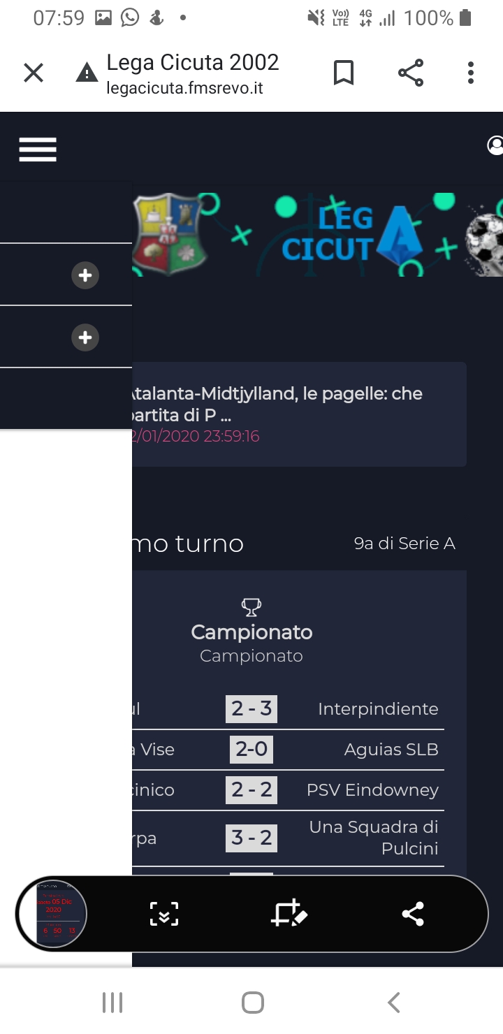

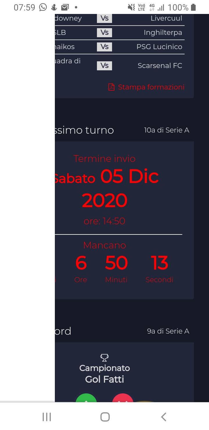

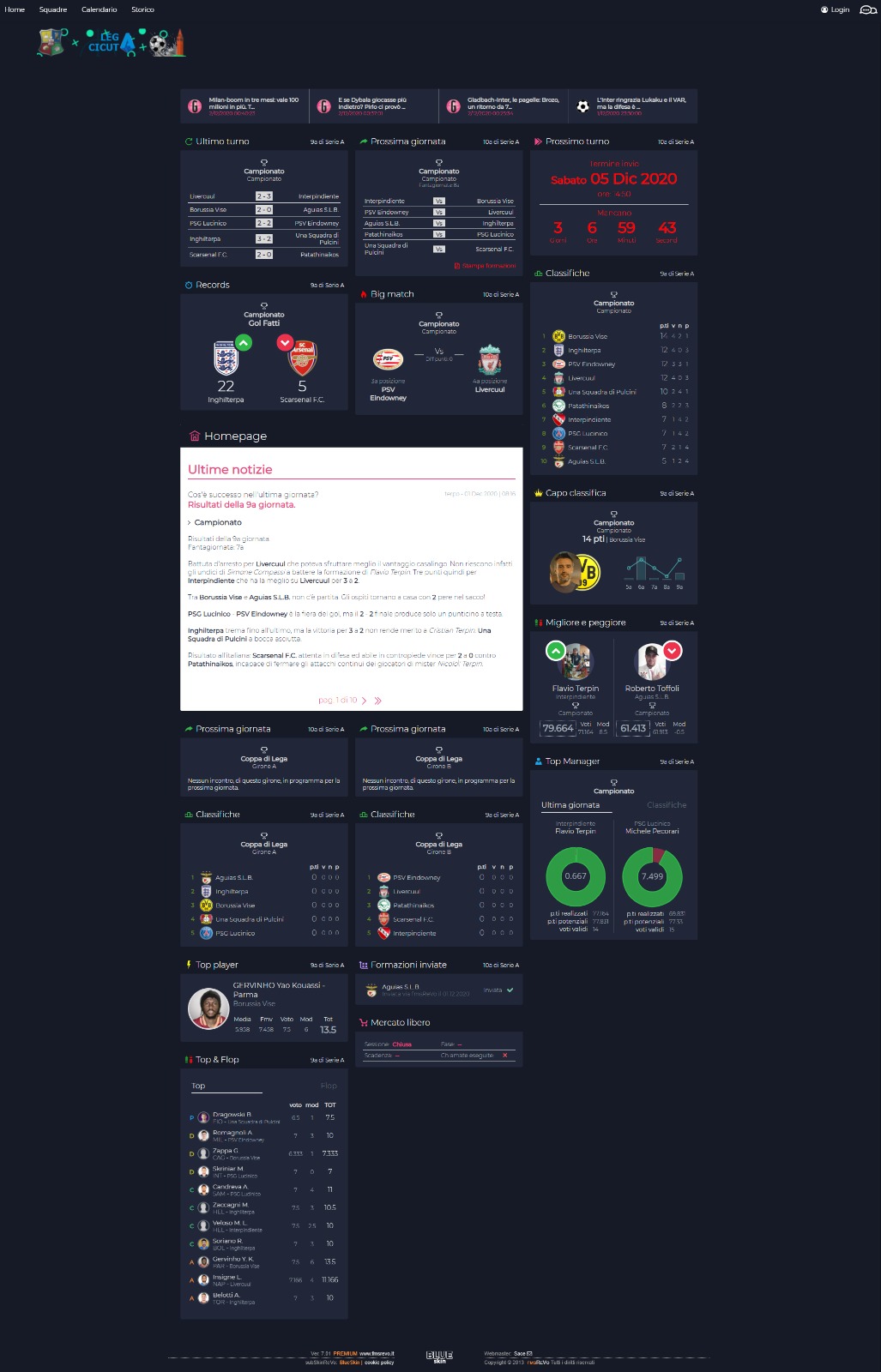

Ciao eccomi di nuovo.. ieri insieme ad un mio amico ci siamo messi in testa di provare a cambiare qualcosa nel sito,tipo scritte colori ecc. non essendo molto del mestiere abbiamo letto qualche forum e qualcosina siamo riusciti a fare ma abbiamo anche trovato la voce banner ed abbiamo provato a spostarlo visto che era messo tutto a sinistra. Ad un certo punto l'abbiamo messo nel mezzo ma da li in poi abbiamo avuto problemi di visualizzazione del sito soprattutto sui cellulari ed in particolare nel sistema android. Inoltre il mio amico dal suo pc ha qualche scritta strana,tipo al posto di napoli viene fuori pisolino,al posto di ore minerale ed il timer salta.
Attualmente ho rispostato il banner a sinistra ma probabilmente non come prima in quanto i problemi di visualizzazione rimangono. Siamo stati polli a non segnare prima i dati che andavamo a modificare.
Spero tu possa riuscire a risolvere il problema
Ti allego qualche foto
grazie mille
