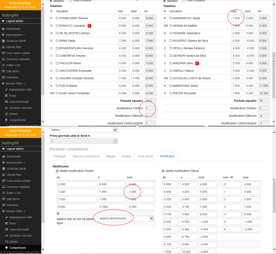

In quale sezione/pagina si verifica il problema? Tabellino incontri
Nel tabellino vengono aggiunti punti all'avversario e non tolti. Con un 6,5 mi aspetto una sottrazione di 0,5 punti all'avversario, nel tabellino vengono aggiunti.

#2Dipende dalle opzioni che hai settato... (lo sottrae se è applicato all'altra squadra...)
Quali sono le tue impostazioni per questa opzione?
Magari posta uno screenshot di come è settato il mod portieri per la competizione di cui stai parlando.

#3screenshot
- ho evidenziato i punti non allineati

#4Applica all'avversario, sottrae di default il valore, quindi non devi metterlo negativo.
