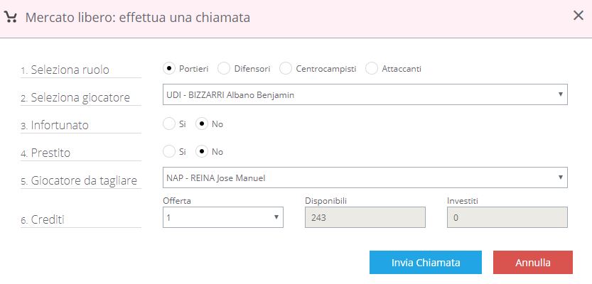

Ho due domande la prima riguarda il mercato libero.
Come posso fare per poter recuperare i crediti di un giocatore che ho intenzione di cedere?
In questo esempio vorrei recuperare tutti i crediti investiti per Reina ovvero 29 ma nella tabella investiti restituisce 0 nonostante abbia settato correttamente i valori 100 100 e 100 nell'apposita sezione.

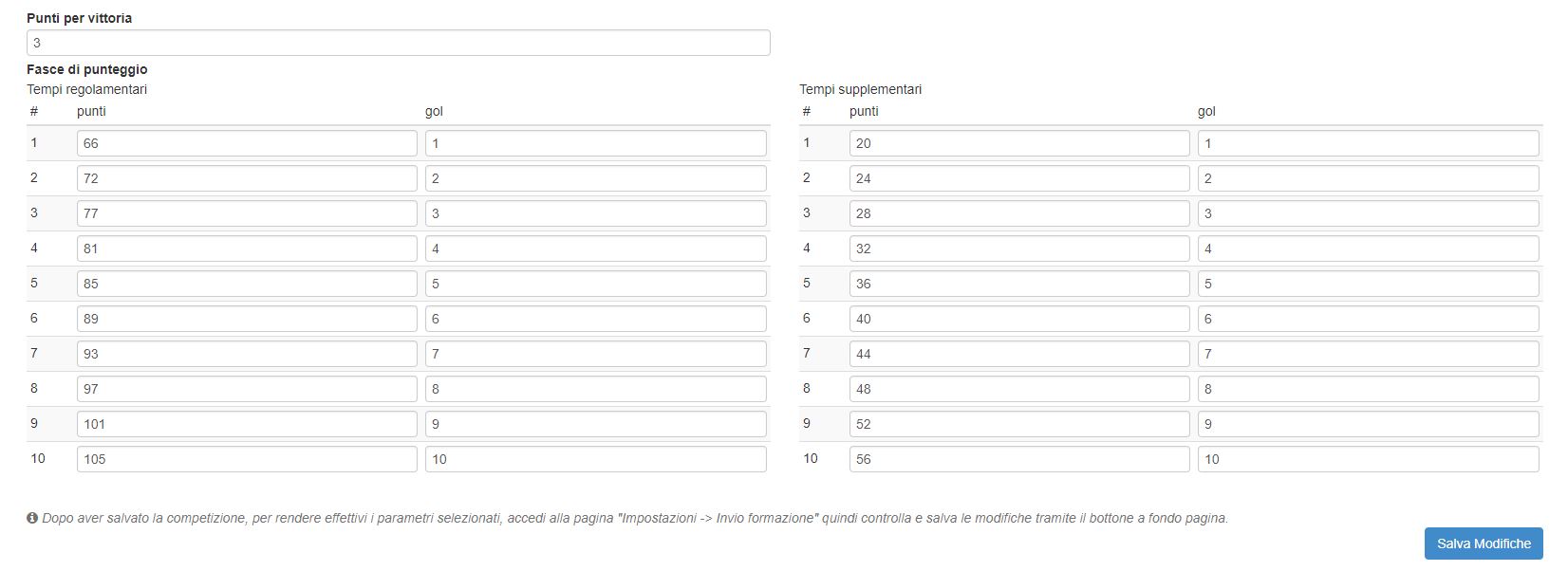

Seconda cosa: noi adottiamo un calcolo diverso sul fattore goal / punteggio:
come posso gestire quest'altra cosa siccome in questa finestra qui si ferma ad un massimo di 10 goal?

dalle schermate che hai postato non credo che tu abbia correttamente settato il recupero crediti.
Infatti, se una qualsiasi forma di recupero è attiva la vedi al fianco del giocatore da tagliare, in questo caso, vedresti i crediti recuperati a fianco del nome es:
NAP - REINA Jose Manuel (29)
Controlla bene le impostazioni.
Se giochi FMS vanno settatate lato IMPOSTAZIONI FMS e poi perfezionate nelle IMPOSTAZIONI -> MERCATO LIBERO.

Ciao Puffin grazie per la risposta. Il problema è forse che proprio non esiste nelle impostazione la formula che io vorrei.
Nel senso che si riesce a recuperare il 100% dei crediti solo se il calciatore in questione va in una squadra estera, in una squadra di serie minore o viene eliminato.
Non esiste un recupero crediti per un giocatore che rimane nel campionato di serie A e viene ceduto dalla fantasquadra.
L'unica opzione possibile è la valutazione di FMS che pero non coincide con i crediti utilizzati per l'acquisto. Non so se mi sono spiegato a dovere.

fdc-1 ha scritto:
21/08/2017, 8:44
Un recupero crediti per un giocatore che rimane nel campionato di serie A e viene ceduto dalla fantasquadra.
Allora no, non è possibile recuperare i crediti iniziali in maniera automatica,
i recuperi possibili sono nelle 3 opzioni:
- no
- da regolamento
- crediti FSM
