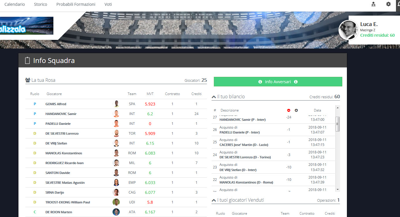

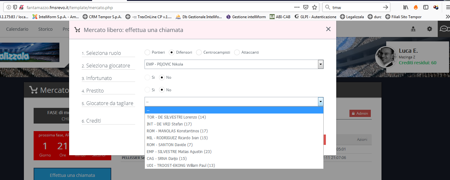

Selezionando il calciatore da tagliare tra parentesi porta i crediti che si recuperano ma li porta sbalgiati ad esempio nella mia lega la mia squadra mazinga z per de silvestri mi da tra parentesi 14 crediti recuperati ma in verità in info squadra de silvestri è stato acquistato a 3 quindi dovrebbero essere recuperati 3 crediti.
il allegato gli screenshot
[attachment=1]mercato.png[/attachment]
[attachment=2]info squadra.jpg[/attachment]

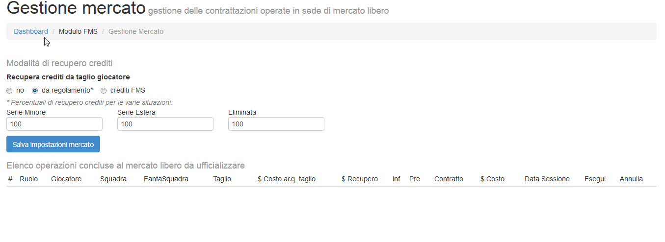

inoltre segnalo che avendo finito una prima sessione in gestione mercato non mi appare nulla come da allegato
come da allegato
grazie ancora

non c'è nessun errore.
Come mostrano i tuoi screenshoot le opzioni per il recupero dei crediti sono di 3 tipi e quella che tu stai usando è "da regolamento" (sottinteso FFC).
I crediti recuperati da regolamento FFC sono considerati nei casi di passaggio del giocatore a Serie Minore, Estera o Eliminata, quindi non vengono recuperati i crediti in caso di semplice cessione. Tutto corretto.
Se vuoi recuperare i crediti dei tagli devi selezionare l'opzione "crediti FCM" e verranno recuperati i crediti che FCM assegna "oggi" al giocatore, la sua valutazione.
In nessun caso puoi recuperare il valore dei crediti spesi in fase d'acquisto (non sarebbe logico, un giocatore, ha una sua valutazione che oscilla con le prestazioni etc... ).

ok grazie, l'altro problema è in gestione mercato quando si chiude una sessione di mercato libero non vengono elencati i giocatori assegnati da ufficializzare?
ti invio allegato
Questo è un problema di sessioni di mercato non chiuse.
Vengono visualizzate solo le operazioni di mercato relative a sessioni chiuse.
Le sessioni vanno dal lunedì e alla domenica.
Si chiudo quando un qualsiasi utente visualizza la pagina di mercato dopo la data di scadenza di apertura busta impostata.
Se però, si arriva al lunedì successivo, senza che nessuno abbia fatto quanto sopra, la sessione viene riaperta.
Nel tuo caso ipotizzo sia andata così.
Quindi nel tuo caso, questa settimana non ti è arrivata nessuna mail di notifica di chiusura della sessione.
Per assegnare le chiamate della precedente sessione puoi usare questo stratagemma (sempre che tu non abbia chiamate in corsa)
- Modifica temporaneamente la data di chiusura del mercato a ieri.
- Visita la pagina di mercato (che ti innescherà la chiusura)
- Vai nella sezione mercato e vedrai le operazioni concluse da assegnare
- Poi ricordati di reimpostare la scadenza corretta.
Se hai chiamate in corsa, attendi semplicemente il termine delle chiamate, verifica di chiudere la sessione e quindi riassegna il tutto.

perdonami ma non ci riesco non riesco a capire...
per me il mercato settato così come da immagine è chiuso...
Re: [NO BUG] Mercato libero problema recupero crediti
strei ha scritto:
07/01/2019, 13:01
nonostrante mi arrivi la mail del mercato non si viasualizzano in gestione mercato i giocatori presi.
per me il mercato è chiuso
Ok, ma qui non posso che ripeterti quello che ho scritto sopra provo a dettagliare meglio ma il concetto è quello.
In primis definiamo alcune basi:
1 - se giochi in modali intenzioni e rilanci avrai 2 mail di notifica, solo la seconda, che arriva dopo i termini di chiusura del mercato, chiude il mercato stesso la prima notifica solo gli acquisti fatti senza rilancio.
2 - la sessione si chiude SOLO se entri nella pagina di mercato DOPO la data di scadenza ma PRIMA del lunedì successivo (altrimenti rimane aperta)
Detto questo riprendo quello che ti ho già scritto:
Lato ADMIN
Vengono visualizzate solo le operazioni di mercato relative a sessioni chiuse e quando la sessione è CHIUSA (dalla data di chiusura impostata al LUNEDì successivo).
Quindi nel tuo caso, questa settimana non ti è arrivata nessuna mail di notifica di chiusura della sessione ma ti è arrivata la mail di acquisti senza rilancio, oppure ti è arrivata la mail di chiusura mercato ma non sei entrato nella pagina di gestione del mercato mentre la sessione era chiusa (quindi ci sei entrato a sessione riaperta).
A - Modifica temporaneamente la data di chiusura del mercato a ieri.
B - Visita la pagina di mercato (che ti innescherà la chiusura)
C - Vai nella sezione mercato e vedrai le operazioni concluse da assegnare
D - Poi ricordati di reimpostare la scadenza corretta.
Rileggi bene quello che ho scritto, se non ti torna qualcosa dimmi esattamente quale punto e cosa stai facendo della procedura che ti ho lasciata scritta (quella con i punti numerati da A a C).
