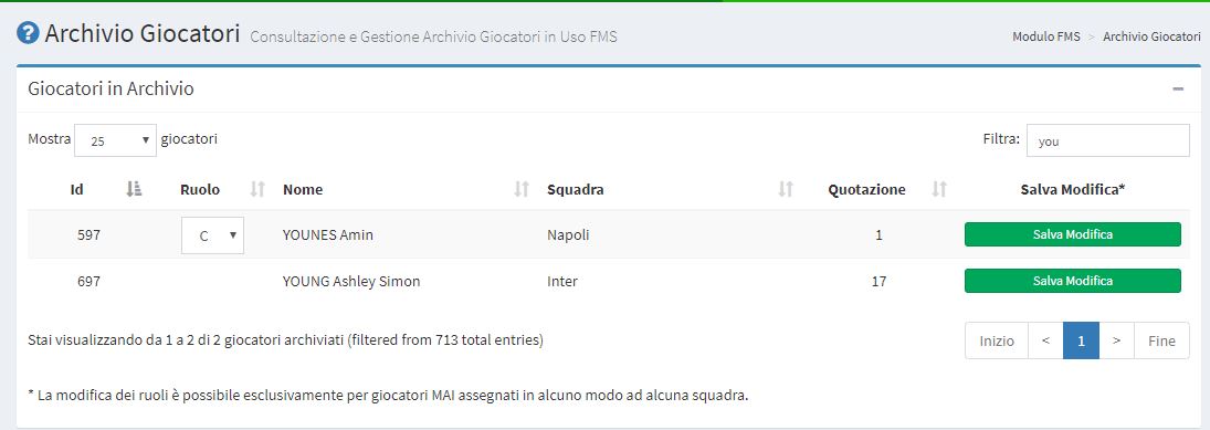

#4Ho inviato il database, provo a spiegarmi meglio:
- Young è presente tra quelli liberi da contratto ma il ruolo non è modificabile --> vedi stamp (Pare sia centrocampista e andrebbe bene)

#5Il giocatore risulta precedentemente assegnato alla squadra 5 ma svincolato.
E' stata fatta una qualche operazione (che vorrei mi aiutassi a capire di quale si tratti) che ha "eliminato" il ruolo del giocatore dal tuo database giocatori (il risultato è quello che vedi nello screenshot).
Per questo motivo potrebbe essere risultato poi tra i giocatori liberi (il problema è a monte, nel punto precedente).
Ora ho ripristinato il suo ruolo e lo rivedrai lato amministratore, per vederlo lato utente e nelle statistiche devi RIGENERARE IL SITO.

#6Ti ringrazio per la disponibilità e il supporto, provo a verificare con un altro utente che funge da amministratore.
Il problema è che ora lo vedo difensore con ruolo non modificabile e a noi serve centrocampista.

#8A me non fa modificare il ruolo come da screen shot precedente per questo chiedevo se potete fare voi una forzatura.
