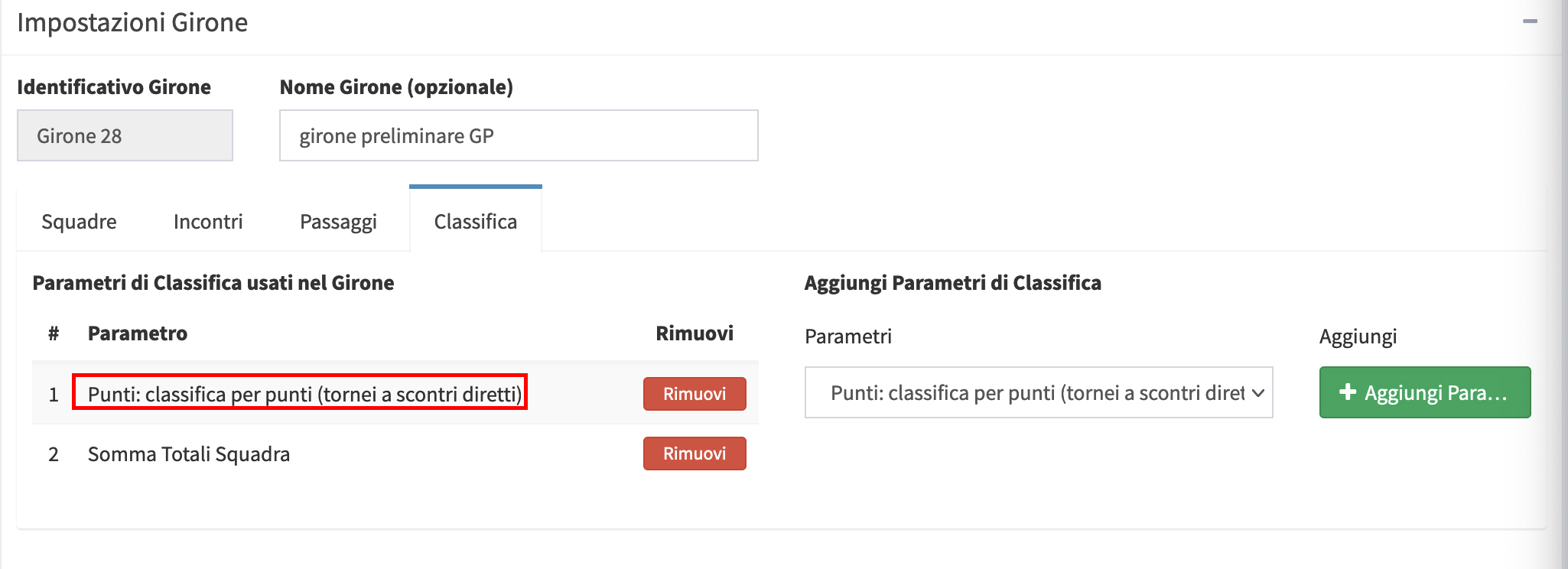

ciao
sto trasformando una competizione a Gran premio nella nuova modalità GP Punti per Posizione, ed ho una perplessità che vi chiedo di chiarirmi.
Ho creato una nuova competizione non potendo modificare la precedente (continua lega), ho impostato i 'Premi di Posizione' che verranno assegnati alla classifica in base al punteggio e fin qui è tutto chiaro.
Quello che non è chiaro (a me) sono i parametri di classifica che sono influenti (determinando le posizioni exequo) in COMPETIZIONE AVANZATE:
- PUNTI
- SOMMA TOTALI SQUADRA
Nel pannello CLASSIFICA il parametro PUNTI sembra essere riferito esclusivamente ai tornei a scontri diretti e non alla somma dei punteggi di ogni giornata e per questo motivo, nella mia competizione a GP (valore PUNTI PER VITTORIA impostato a zero in SET UP COMPETIZIONE), ho sempre escluso questo parametro scegliendo, nell'ordine, i parametri:
- MEDIA TOTALI SQUADRA
Ora scopro che nessun altro parametro (diverso da PUNTI e SOMMA TOTALI SQUADRA) influisce sulla classifica e che per determinare le posizioni exequo è possibile lasciare attivo il solo parametro PUNTI.
Cosa mi sfugge?
Sono io che non ho capito che il parametro di classifica PUNTI vale anche come PUNTEGGIO?

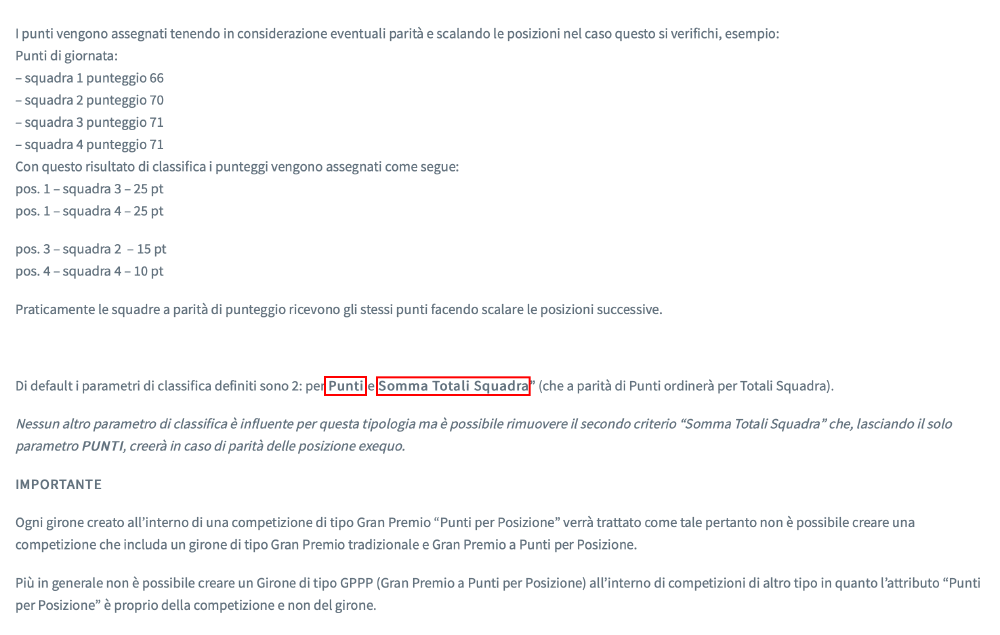

Re: Gran Premio a Punti per Posizione - Parametri classifica
ReVoPresLega ha scritto:
09/09/2021, 8:08
Scusa ma sai che non ho capito il problema?
Giustamente hai letto anche la sezione HELP non ho capito cos'è che non è chiaro.
La modalità nuova accetta solo 2 parametri PUNTI e SOMMA TOTALI SQUADRA e se elimini "SOMMA TOTAL SQUADRA" si creano posizioni exequo.
Cos'è che non ti torna?
PS: hai provato magari a simulare qualcosa così abbiamo un esempio pratico su cui ragionare?
Scusa l'ho fatta troppo lunga per cercare di chiarire il mio dubbio ma ho incasinato la questione.
Nel mio GP classico quando impostavo i parametri classifica NON INSERIVO MAI il parametro PUNTI perché ritenevo fosse un parametro solo per le classifiche di tornei a scontri diretti (classifica a punti).
Nella nuova modalità, se ho compreso bene, il parametro PUNTI è relativo ai punti conseguiti da una squadra in una giornata di GP (punteggio) e viene utilizzato per determinare le posizioni exequo.
Volevo capire se è così. Grazie
http://legafantaterni.fmsrevo.it
http://legaotto.fmsrevo.it
http://osvaldosorianoleague.fmsrevo.it
_________________________________________
http://fantaeuropa.fmsrevo.it
Schermata 2021-09-10 alle 02.35.48.jpg (213.15 KiB) Visto 3907 volte
10/09/2021, 1:33
Si, è così.
La nuova competizione sfrutta il parametro PUNTI come primo parametro di classifica perché visto che ad ogni giornata, vengono assegnati dei “punti” ad ogni squadra la classifica può essere stilata per “punti” come fosse una competizione a scontri diretti (cambia solo il valore assegnato ma sono sempre “punti”).
In aggiunta puoi utilizzare, opzionalmente, il parametro SOMMA TOTALI SQUADRA come ulteriore criterio di classifica a parità di punti.
Nessun altro criterio è influente ed il primo parametro PUNTI è fondamentale.
