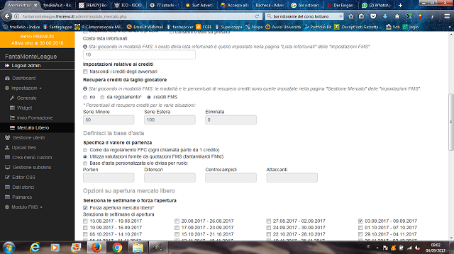

Ho settato spuntando la casella corrispondente alla settimana scelta, l'apertura del mercato libero ma sul front-end utente mi risulta ancora chiuso, come mai?
Il mercato funziona a sessioni che vanno dal lunedì alla domenica (quindi la domenica la sessione si chiude).
Se noti, anche le date che puoi impostare per le varie scadenze arrivano sempre non oltre al sabato.

si però la settimana parte dal 3 settembre ed oggi è il tre
Si come riferimento parte dal 3, ma le sessioni di domenica sono chiuse.
Vedrai che domani te lo darà aperto.

Mi riattacco a questo.....ma ancora non capisco come faccio a recuperare i crediti di un giocatore tagliato prima di acquistare un nuovo giocatore
Imposti i parametri di recupero lato admin scegliendo una delle 3 opzioni proposte.

Infatti ho settato recupera crediti FMS ma faccio la chiamata nonostante il taglio un giocatore, in acquisto mi da solo i crediti rimasti, e non somma quelli del giocatore tagliato,
E' forse in una serie minore, estera o trasferita?
Ci sono opzioni da settare anche in quel caso.
