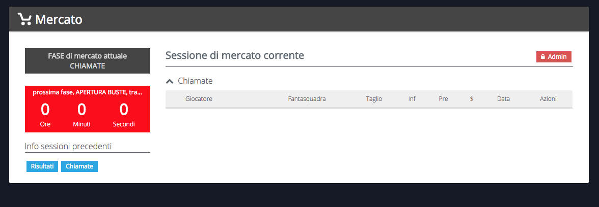

non riesco a sbloccare il mercato libero. Mi da il mercato aperto ma poi quando uno entra per fare la busta gli da 0 nel tempo rimanente quando ho inserito sabato alle 00.00 come termine ultimo.

controlla lato admin IMPOSTAZIONI -> MERCATO LIBERO se ha specificato le settimane di apertura del mercato.

Allora, il "problema" è nel meccanismo che ha REVO nella gestione delle sessioni.
Le sessioni vanno dal lunedì alla domenica (esclusa).
Non possono essere a cavallo tra una settimana e l'altra.... è un pò complesso da spiegare ad ogni modo risolvi facile cambiando l'ora di termine di invio delle chiamate.
Anzichè SABATO 00.00 -> SABATO 23.57.
Fammi sapere
