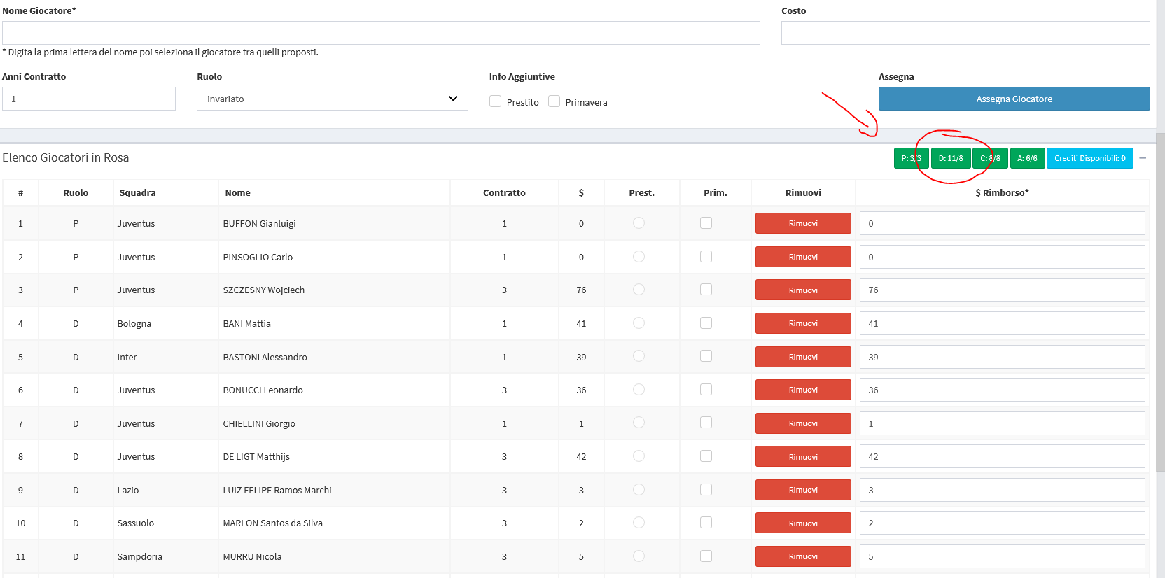

In quale sezione/pagina si verifica il problema? Impostazioni FMS - Gestioni Squadre - Rose
Non so come replicare la situazione e come mai si è creata
non riesco ad aggiungere giocatori alla rosa (errore rosso non puoi aggiungere altri giocatori con questo ruolo).
Il problema è che il contatore segna per esempio in verde (11/8 difensori) quando in lista sono meno e quindi non posso aggiungere giocatori.
La richiesta è piuttosto urgente perchè devo aggiungere i risultati del mercato.
Nell'allegato per esempio vengono contati 11 difensori ma effettivamente sono 8!!!!

Immagine
ho capito cosa è successo.
Allora ti faccio un esempio:
Si chiude il mercato nel tab mercato ho i giocatori da "approvare".
Non sapendo di questa possibilità ho fatto i cambiamenti a mano dentro rose poi mi sono accorto della feature ed ho finito approvando i giocatori nel tab mercato.
Il problema è che non fate un controllo se il giocatore da cedere esiste per esempio ed il giocatore doppio (la movimentazione manuale più la movimentazione dal tab mercato poi si vede nella rosa soltanto se il costo è diverso).
guarda per esempio il nuovo allegato

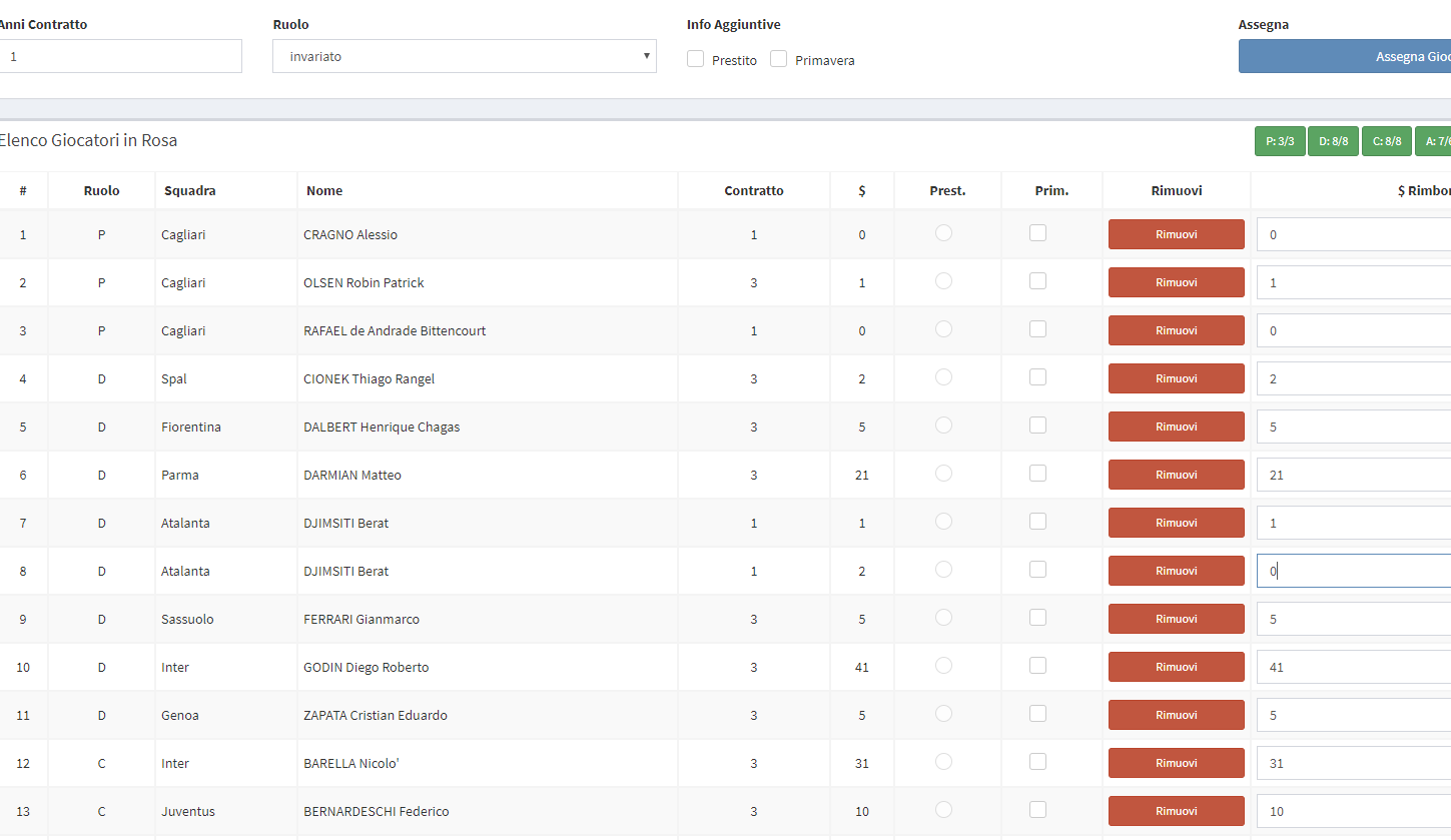

Re: BUG - ROSE - Numero di giocatori in rosa - mercato
axejuve79 ha scritto:
06/02/2020, 15:49
Il difensore DJIMSITI c'è due volte ma si vede soltanto perchè ha un costo diverso altrimenti non si vede il doppione ma viene contato male.
Sto risolvendo cancellando e rifacendo a mano tutte le doppie importanzioni del mercato.
Poi rileggo meglio... fammi sapere se riesci a risolvere a mano (se individui i giocatori "doppi" e li elimini dovresti in effetti riuscire).
Re: [BUG] BUG - ROSE - Numero di giocatori in rosa - mercato
In parole semplici se modifichi la rosa manualmente (Impostazioni FMS - Gestione Squadre - Rose) e poi ufficializzi la stessa trattativa conclusa al mercato libero tramite la sezione Impostazioni FMS - Gestione Squadre - Mercato si crea il bug.
Il bug è visibile (nella rosa compare lo stesso giocatore due volte - allegato 2) se il costo d'acquisto differisce tra l'operazione nel tab rose e l'operazione nel tab mercato mentre risulta invisibile se il giocatore ha lo stesso costo (allegato 1).
Più chiaro?
Grazie,
Mario
