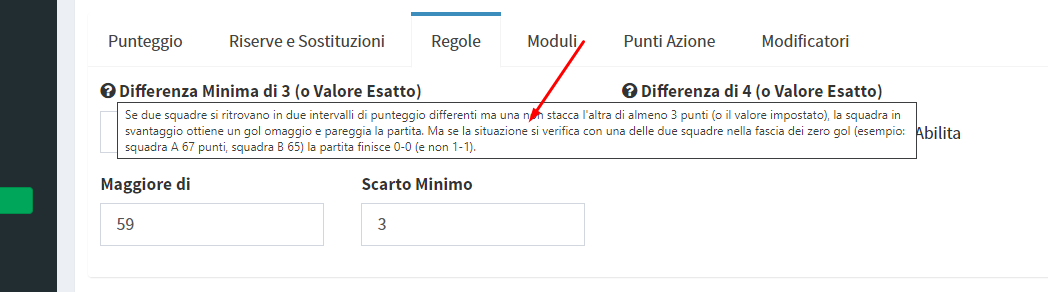

Nelle impostazioni di COPPA tu hai abilitato il controllo "DIFFERENZA MINIMA DI 3" che significa (c'è scritto sul punto interrogativo al fianco dell'opzione) quello che ti riporto nello screenshot qui sotto.
Pertanto il risultato è corretto che sia 2-2 e tutto quello che ne consegue.

Vero.. da regolamento ufficiale del Fantacalcio per ottenere la vittoria ci deve essere una differenza di 3 punti altrimenti si pareggia come hai scritto tu (e per questo ho abilitato la regola)
Se due squadre si ritrovano in due intervalli di punteggio differenti ma una non stacca l’altra almeno di 3 punti, la squadra in svantaggio ottiene un gol omaggio e pareggia la partita. Esempio: squadra X 72,5 punti; squadra Y 70 punti; risultato 2-2 (e non 2-1).
Ma con questa eccezione
La regola di cui sopra si applica anche nel caso di incontri ad eliminazione diretta che prevedano due partite (andata e ritorno), con un accorgimento: se la differenza tra i due Totali-squadra è minore di 3 punti, la partita terminerà regolarmente in parità ma, per stabilire il numero di gol realizzati da entrambe le squadre, si considererà sempre e solo il punteggio ottenuto dalla squadra in trasferta.
quindi in questo caso il risultato deve essere di 1-1. Altrimenti, per assurdo, a Gianluca conveniva fare un punto in meno così facendo 71,5 avrebbe pareggiato e passato il turno

Aspetta... io non parlo di regolamento ufficiale Fantacalcio, parlo di funzionamento del sistema in REVO (che ha come riferimento il regolamento ufficiale FFC ma poi prende una sua strada...).
Nelle impostazioni di REVO c'è l'opzione che ti ho indicato ma non ho detto ci sia l'eccezione di cui sopra che infatti non c'è (non discuto che sia giusta o meno e anzi probabilmente lo è ma non è gestita).
Quindi, per come funziona REVO il punteggio è corretto, se il regolamento che adotti prevede quell'eccezione, semplicemente modifica a mano il risultato* per essere congruente con il tuo regolamento di lega.
REVO è cmq uno strumento, come detto in molte occasioni, poi sta a voi adattarlo alle vostre esigenze nel caso non le copra in toto.
*Puoi modificare a mano il risultato inserendo un opportuno valore nella campo modificatore che trovi nel tabellino.
