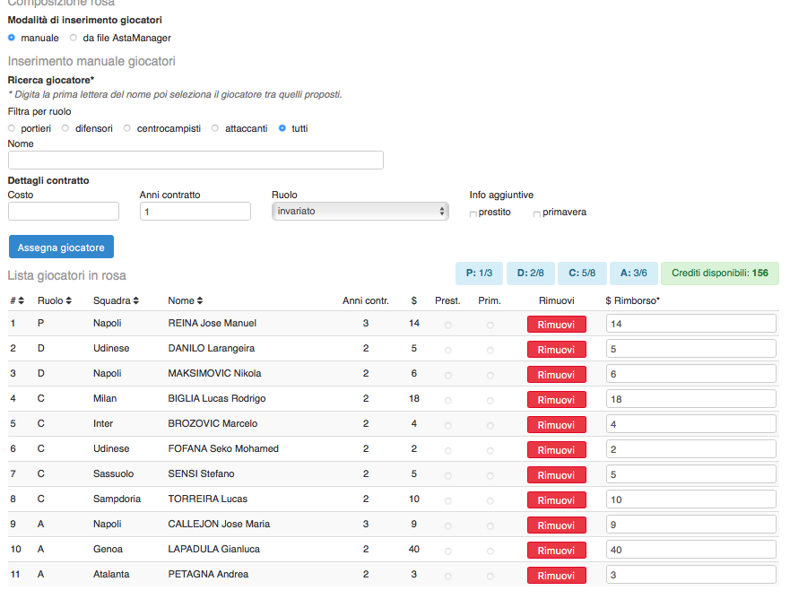

No, giochiamo con giocatori singoli. Anche a me sembra stranissima la cosa, ti allego le schermate di:
1) Rosa della squadra "A": come vedi, il totale dei confermati è di 116, mentre i crediti residui sono 156 invece di 144.

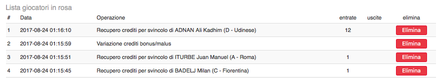

2) Bilancio della squadra "A": ADNAN è stato svincolato dalla squadra "B", non apparteneva ad "A", e l'errore sui crediti residui è proprio di 12
