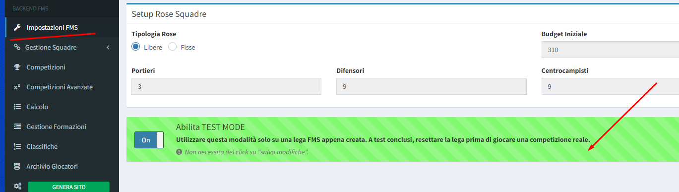

#4Ok, c'è un pò di confusione in questo processo... un pò troppa.EnricoRomano ha scritto: ↑03/12/2021, 13:02ho cliaccato sul download dei voti della 15^ giornata
ho selezionato la giornata
ho selezionato la partita
1 - quando scarichi i voti ti chiede, al termine, se vuoi fare il calcolo automatico e tanto basta non è necessario ne selezionare la giornata ne la partita (e fai il calcolo automatico) se invece lo fai a mano si, va seleziona giornata e partita.
Ma il problema più grande è qui:
Questo significa che HAI la modalità di test ATTIVA! (vedi screenshot)EnricoRomano ha scritto: ↑03/12/2021, 13:02il sito mi risponde come sempre "ci sono formazioni per queste squadre e per questo incontro quindi nessuna formazione autogenerata"
ho premuto ok
il sito mi risponde: "Generazione automatica dei voti?"
Cosa sbagliatissima ed evidenziatissima dal banner stesso nelle impostazioni (più sottolinearlo di quanto è già non è possibile).
La domanda che mi faccio è: come hai fatto a giocare le giornate fino questo momento?
Il consiglio che ti posso dare è:
0 - MANDAMI IL TUO DATABASE (admin -> dashboard -> toolbox)
SOLTANTO DOPO CHE HAI FATTO QUESTO, SOLTANTO DOPO, PROVA A FARE QUANTO SEGUE
1 - disattiva la TEST MODE dalle IMPOSTAZIONI FMS
2 - vai nella pagina di calcolo e assicurati che tutte le formazioni per quella giornata siano selezionate
3 - scarica i voti e fai fare il calcolo automatico.

#6Ok, e hai provato la soluzione che ti ho scritto sopra? Cos'è successo?
EDIT:
cmq ho provato il tuo database.
ho seguito le istruzioni che ti ho scritto sopra.
Quando esegui il download ti compare un GIGANTESCO avvertimento che ti spiega che c'è una anomalia.
E c'è un tasto rosso per risolverla.
Fatto quello esegui i 3 punti che ti ho scritto sopra,
generi il sito
e risolvi.
