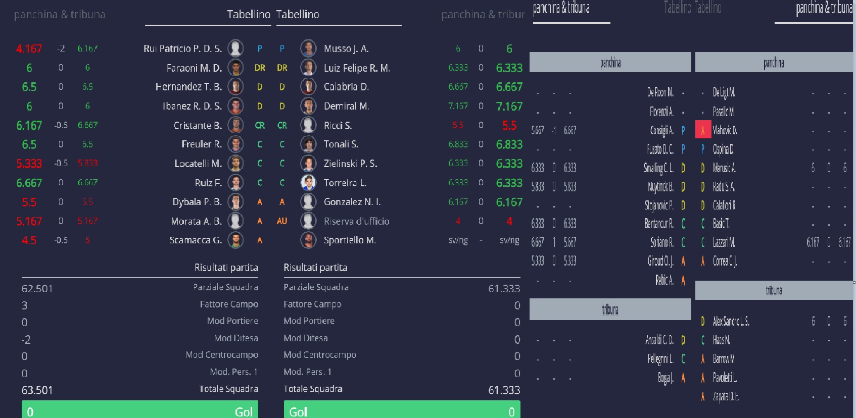

ho un problema con una giornata di fantacalcio, la fantagiornata 20a (23 di Serie A).
Ad una squadra con molte assenze, invece di entrare la seconda riserva di ufficio (prevista dal regolamento) al posto dell'attaccante mancante è entrato il secondo portiere che tra l'altro era SV.
Sapresti dirmi da cosa può essere dipeso?

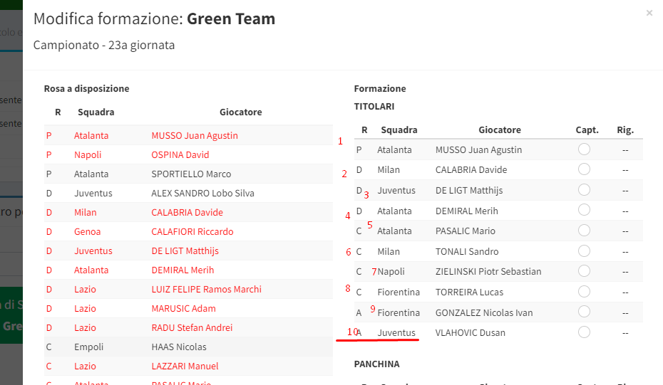

#5Ciao,
allora io non so come hai fatto... perchè ci sono molti controlli che dovrebbero impedirtelo ma
la formazione della squadra Green Team dell'incontro che hai segnalato ha 10 titolari schierati! (vedi screenshot).
Quindi il sistema va in palla...
Per risolvere è semplice, cambia la formazione di quell'incontro, aggiungi il titolare mancante e ricalcola.
Da quello che vedo la formazione è stata inviata correttamente dall'utente con 11 giocatori, a sistema ne risultano 10 nella formazione.
Siccome quello che manca è Chiesa, mi viene da pensare che sia legato al suo infortunio... e credo tu possa aver fatto una serie di azioni su quella formazione (come admin).
Ti ricordi qualcosa?

- Screenshot_81.png (71.94 KiB) Visto 3583 volte

#6Ho ricostruito l'accaduto tramite le mail:
9/1 Green Team consegna la formazione con Chiesa titolare
14/1 taglia Chiesa per Pavoletti
15/1 ed il 21/1 Green Team non consegna la formazione e quindi riconfermo la formazione del 9/1 (warning per rosa differente)
Durante il calcolo dei voti il sistema, non potendo completare la squadra con la panchina per via degli SV, completa la formazione con il primo calciatore in tribuna (Sportiello).
Sistemare è semplice, volevo solo capire il motivo dell'anomalia.
