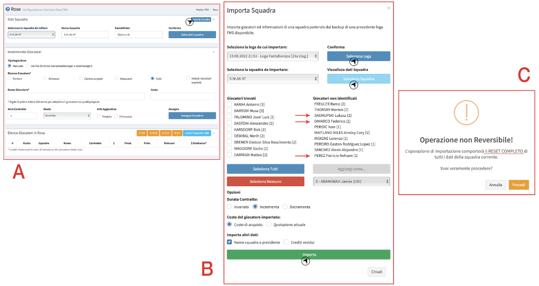

ciao,
stavo importando i CONFERMATI dalla stagione passata in preparazione dell'asta.
Ho aggiornato l'Archivio giocatori nella Dashboard alla versione 2022/23 | ver. 5
Dopo aver importato i confermati di una squadra mi sono accorto di aver dimenticato un centrocampista.
Ho eseguito di nuovo la procedura di importazione per resettare tutti i dati correnti.
A questo punto tre giocatori presenti nell'Archivio Giocatori (Skorupski, Dimarco e Perez) risultano NON IDENTIFICATI e non li ho più disponibili.
Vi chiedo se devo reimportare i tre giocatori con il pulsante Aggiungi come... o forzare l'Aggiornamento dell'Archivio nella Dashboard (un Alert avverte di utilizzarlo solo dietro vostre indicazioni) oppure conviene resettare la lega in Impostazioni, anche se questo comporterebbe il reinserimento di tutte le rose (24).

ho provato ad inserire qualche giocatore con "aggiorna come..." ma non accade nulla.

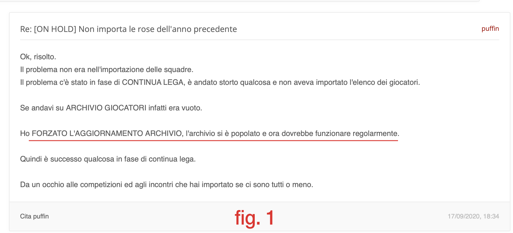

Mi sono ricordato che qualcosa di simile era già accaduto un paio di anni fa (nella Lega FantaTerni); allora l'intero ARCHIVIO GIOCATORI era vuoto e nella finestra "GIOCATORI TROVATI" non c'era nulla mentre tutti i giocatori della rosa erano nel riquadro "GIOCATORI NON IDENTIFICATI".
Ho ritrovato la tua mail di risposta ('Non importa le rose dell'anno precedente' del 17/09/2020) di cui allego lo screenshot, allora risolvesti FORZANDO L'AGGIORNAMENTO ARCHIVIO che si popolò correttamente risolvendo il problema.
