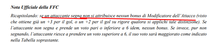

Tra questi l'unico che ti darebbe diritto al bonus è KROSTIC per il suo 7 in pagella ma non è considerabile per il modificatore attacco, perchè, come dice il regolamento non vengono considerati, per il calcolo del modificatore stesso, i giocatori che hanno segnato (e in questo caso KROSTIC ha segnato su risolto).
Quindi nessuna anomalia sul calcolo del mod. Attacco.
- rig.png (42.28 KiB) Visto 1737 volte
