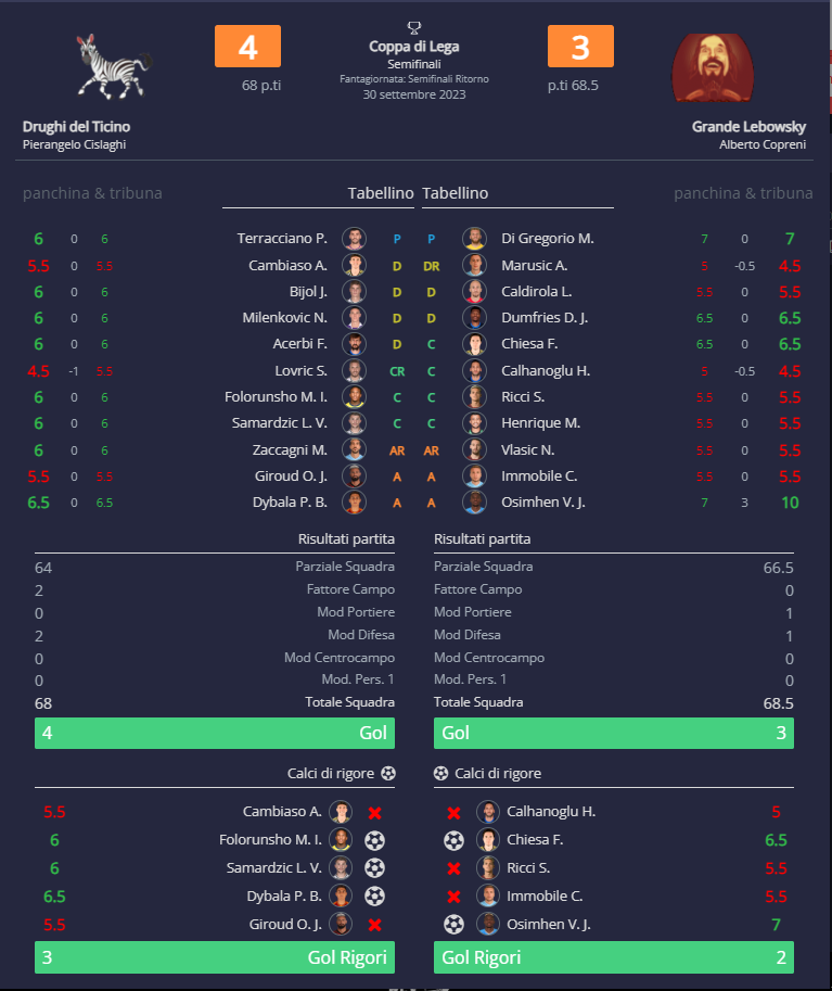

Stiamo giocanto la Coppa di Lega. In una sola delle 2 partite di ritorno delle semifinali di Coppa non calcola i tempi supplementari e passa direttamente ai calci di rigore. La cosa strana è che non succede nell'altra semifinale, dove calcola supplementari e rigori. Ho verificato le impostazioni dei 2 gironi e apparentemente sono identiche. Mi aiutate a capire perchè succede?

Il girone è il 9 e l'incontro è quello con id 499 (Drughi del Ticino - Grande Lebowsky).
Scusa ma per il girone che hai indicato non vedo problemi.
Ti ha calcolato supplementari, che sono finiti 0 a 0 e rigori, parliamo della Semifinale di Ritorno?
Mi posti uno screenshot per vedere il problema, nel caso avessi capito male?

In allegato lo screenshot grazie.
Ok, se vedi lato ADMIN i supplementari ci sono.
Quindi non è NON CALCOLA i SUPPLEMENTARI ma non li MOSTRA (che è diverso) :) e in questo caso non inciderebbero perchè sono 0 a 0.
Cmq controllo.

Allora ho trovato il "problema"... hai beccato un BUG e una casistica... praticamente ASSURDA :D
Che sta li dalla notte dei tempi... :D
O meglio è una casistica praticamente mai verificatasi fino ad ora e cmq non è "sostanziale" nel senso che ha effetto, come hai verificato, solo lato frontend (all'utente - nello specifico sulla logica con cui il codice decide di mostrarti o meno quella sezione) come vedi lato amministratore è tutto regolare, i dati ci sono, i calcoli sono ok.
Vedo se riesco a metterci una pezza ma toccare codice che ha oltre 10 anni... è pericoloso su possibili conseguenze quindi devo andarci molto cauto e devo prendermi il tempo necessario.
Nel frattempo, ai tuoi utenti puoi inviare lo screenshot del tabellino che vedi come amministratore? Puoi "tamponare" la situazione così per favore?
