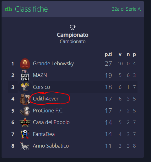

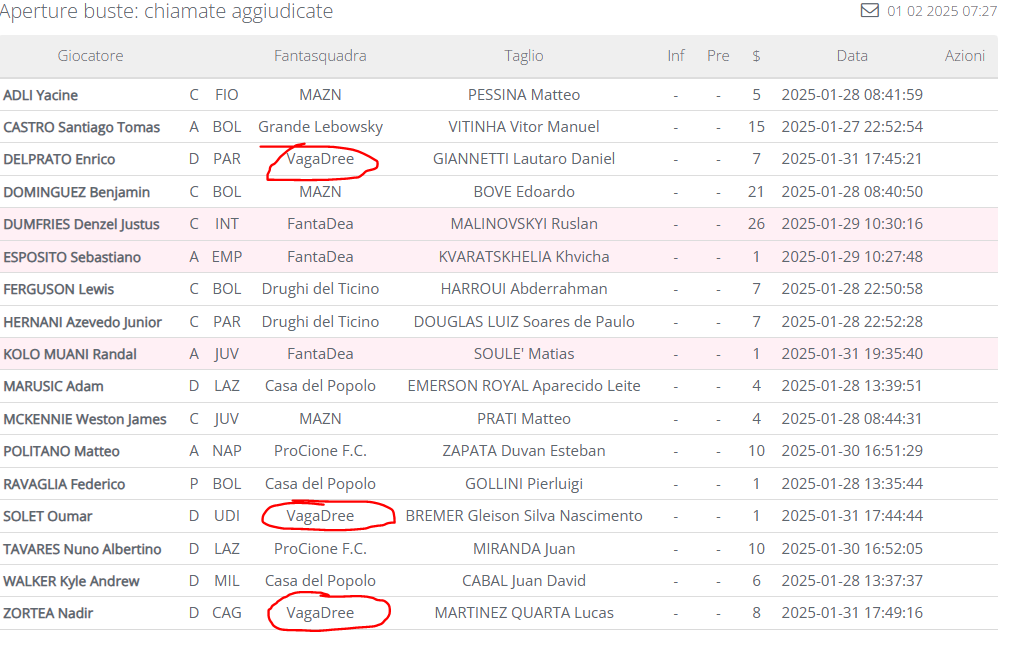

Buongiorno, come ogni anno qualcuno ha modificato il nome della propria squadra, io ho fatto le modifiche e tutto appare correttamente. Questa settimana abbiamo iniziato il Mercato Libero e all'apertura delle buste mi accorgo che, solo per una squadra, appare il nome dell'anno scorso. I giocatori acquistati sono stati assegnati correttamente, quindi è solo un problema di visualizzazione, però vorrei correggerlo e non trovo la sezione dove farlo. La squadra si chiama Odith4ever e il vecchio nome è Vagadree. Allego immagini delle due viste e attendo indicazioni.

Devi cambiare l'associazione UTENTI - SQUADRE.
E' importante perchè per ora non ti ha dato problemi ma in caso dovessero scattare i filtri per chiamate sullo stesso giocatore sicuramente va in errore.
Riguarda l'associazione utenti-squadre, rimuovi quella che non esiste più e crea la nuova.
