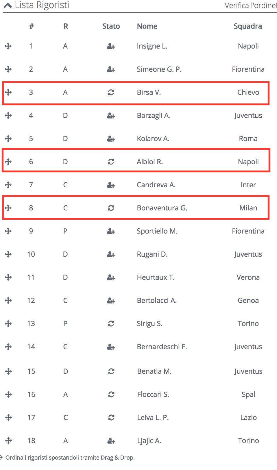

Nell'immagine che ti posto vedi quello che avevo inserito da modulo invia formazione:
La relativa email ricevuta, invece, inserisce i panchinari evidenziati dal n. 12 in poi:

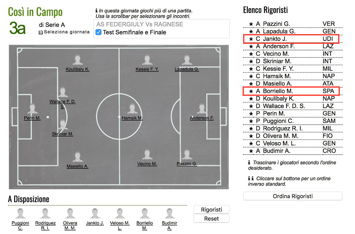

Switchando poi al layout classico, ho ripetuto le prove di invio formazione sempre nella stessa competizione e stessa giornata con la squadra RAGNESE: in questo caso il problema NON si è presentato.
Ecco lo screen della formazione inviata dal sito:
La mail ricevuta, rispetta i numeri scelti:

La prima immagine del secondo post (REVO6_REALPALU.jpeg del post #3) l'ho scattata dopo aver ordinato i rigoristi col drag & drop: infatti i giocatori evidenziati sono panchinari (come si vede dall'iconcina dello stato).
Quello che speravo potessi verificare anche tu (sempre nel post #3 ti ho incollato l'email inviata quando ho fatto l'invio di quella stessa formazione) è che i tre panchinari ordinati con numeri inferiori a 11, nell'email ricevuta (e anche da frontend) hanno ordine di rigoristi da 12 in poi, che non è quello scelto.
Questo è il problema, tant'è che, come detto, nel layout classico non si presenta.

Se l'immagine è già di un drag & drop eseguito non ha rispettato l'ordine, ha messo cmq prima i titolari e poi i panchinari.
Esatto, nell'immagine avevo già ordinato i rigoristi col drag & drop: quelli evidenziati nell'immagine erano i panchinari (Birsa col n. 3, Albiol col n. 6 e Bonaventura col n. 8), che nella formazione inviata hanno avuti assegnati dal sistema i numeri rispettivamente 12, 13 e 14.
Confermo quindi che, come hai perfettamente sintetizzato tu, il problema che si presenta nel layout REVO6 è che nell'ordine dei rigoristi il sistema mette prima i titolari e poi i panchinari, non l'ordine scelto col drag & drop.
