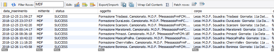

Detto questo ho verificato il log e per la tua lega non risultano invii per la squadra indicata all'orario indicato.
Nello specifico ti allego uno screenshot del log.
Quello sono tutti gli invii dell'ultimo turno e come vedi nella colonna STATUS tutte le mail sono state inviate (se non le trovi è probabile un problema di spam o di altro esterno al nostro servizio).
Ad ogni modo il 26.12 ci sono 3 invii: 10.42, 11.18 e 11.43, nessuno di questi riguarda la formazione TRISDASSI.
Quindi dai dati in mio possesso quella formazione non è stata inviata il 26.
Anche tutti gli altri dati registrati, orario e mail segnalano che la formazione di TRISDASSI è stata inviata e memorizzata 1 sola volta il 25.12 intorno alle 20/21.59.
