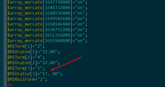

Buongiorno,
l'anomalia c'è stata.
Ho ricevuto l'email "Mercato Libero: Risultati dell'attuale sessione" alle ore 7.15 quando sono entrato nella sezione mercato.
Il messaggio dovrebbe arrivare dopo le 17.00 .
Ma quindi il problema è che ti invia la mail prima della scadenza impostata?
E cmq il motivo è banale... :D
Hai scritto male l'orario di apertura delle buste nelle impostazioni del mercato! ;)
Guarda lo screenshot...
