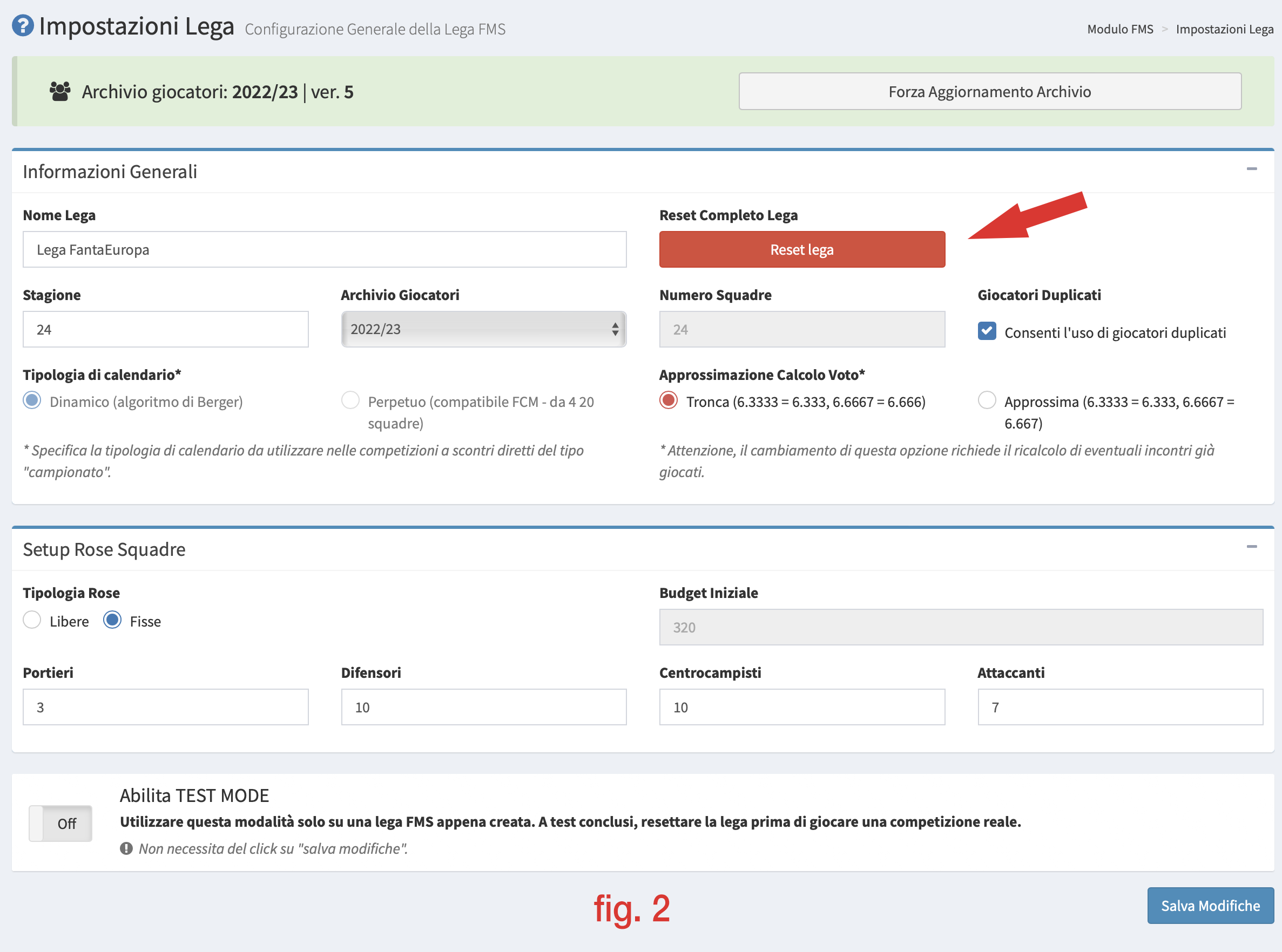

Allora ho fatto diversi test, la procedura funziona e ha funzionato anche questa volta, nel CONTINUA LEGA ma hai fatto qualche operazione che a valle di tutto non riesco a ricostruire.
Mi spiego.
Ho fatto 2 controlli:
1 - il primo sono andato a vedere il backup del tuo db appena hai fatto il "continua lega" (fortunatamente l'hai fatto al ridosso dell'orario di backup quindi ho la situazione del tuo db "continuato") ed ho verificato sia che la lega era stata "continuata", sia che le squadre avevano i corretti ID
2 - poi sono andato a vedere il backup db del giorno successivo e li gli ID squadra sono cambiati.
3 - a questo punto ho eseguito un test sul mio ambiente di sviluppo, ho usato il tuo db dello scorso anno, ho reinizializzato, ho continuato la lega partendo dal tuo stesso backup. Gli id squadra tutti corretti ed ho importato senza problemi le varie squadre ed i loro giocatori.
Secondo me c'è stato qualche "intreccio" tra il 19 agosto ed il 20 agosto (punti 1 e 2 della lista qui sopra) quando hai rinominato le squadre, posso ipotizzare solo questo.
Quello che consiglio è REINIZIALIZZARE la lega, e poi CONTINUARE LA LEGA, rifarlo da CAPO.
Quando continui la lega però devi stare attento perchè ti proporrà, tra le leghe da continuare, anche la lega che hai appena "reinizializzato" che invece è fake.
Tu dovrai continuare la lega che ti evidenzio nello screenshot.
PEr eccessiva sicurezza, prima di REINIZIALIZZARE inviami il db.
