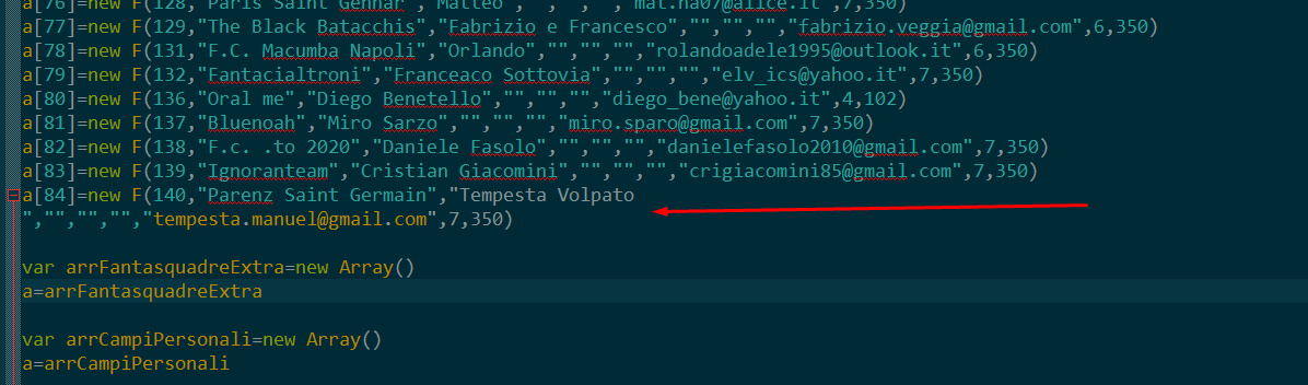

Reinizializzato, caricati i js, vado ad associare admin alla squadra e torna lo screenshot di poco fa con pagina non trovata (prima sono andato a riscrivere il nome della squadra Parenzo Saint Germain che magari l'avevo copiato e incollato)
Adesso mi da "sito non pronto" rimettilo nella condizione di pagina con solo sfondo senno' non riesco a controllare.

non riesco ad associare admin ad una squadra quindi non mi fa finalizzare il sito. proprio come successo qualche messaggio fa

Il problema è sempre quello, ora il nome squadra è corretto ma il nome del fantamister ha qualcosa che non va... (la riga che va a capo).
Considerando gli anni che REVO è attivo e che manipola questo tipo di file... c'è qualcosa che non va lato FCM.
Altro tentativo, prova a riscrhivere il nome dell'allenatore evitando copia/incolla di caratteri particolari.
sto generando i js dopo aver cancellato e riscritto il nome allenatore
