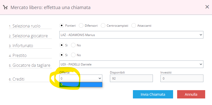

In fase di chiamata durante il mercato libero non riesco ad impostare che anche con giocatore infortunato si possa inserire un'offerta (da aggiungere al costo della lista infortunati) nel caso in cui lo stesso giocatore sia chiamato da più squadre. Era una cosa che ho sempre impostato ma che al momento non ricordo come risolvere.
Come sempre mi suggirà un flag o un'opzione da qualche parte. Grazie

Si, sempre usata in revo.
Quando inserisci un'offerta per sostituire un giocatore infortunato, e quindi lo segnali e si valorizza automaticamente anche l'opzione prestito, dovrebbe permetterti anche di aumentare l'offerta che poi sommo ai crediti fissi per la lista infortunati.
E' sempre stato così, anche per gestire aste di un giocatore che qualcuno voleva prendere tagliando un altro giocatore e qualcuno voleva prendere per sostituire un infortunato.
Spero di essermi spiegato.

No, quello lo so, si imposta il costo della lista infortunati. E noi abbiamo 10 crediti per ogni lista.
Il punto è che può esserci asta anche sulle liste infortunati quindi si deve avere la possibilità di fare un'offerta aggiuntiva (vedi immagine).
Questa possibilità in revo c'è sempre stata, ma adesso non riesco a impostarla, se seleziono giocatore infortunato mi rimane l'offerta fissa su 0, ma nelle scorse stagioni si poteva alzare l'offerta se uno aveva crediti.

Si lo fa per tutti. Comunque è l'opzione prestito che discrimina...
DB inviato.
Mannaggia la paletta bisa....
Abbiamo scritto una marea di post... ma se aprivi la pagina delle IMPOSTAZIONI -> MERCATO LIBERO... trovavi il flag CONSENTI CREDITI SU PRESITO :D
Flagga quel checkbox -> SALVA MODIFICHE. ;)
