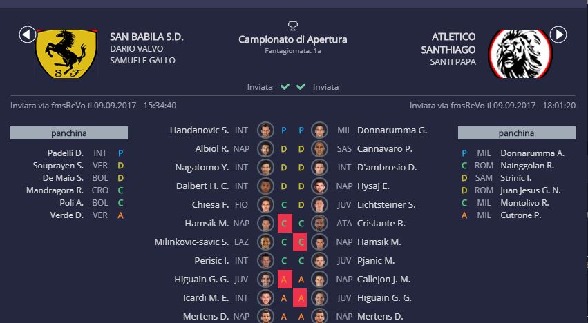

Ok adesso pare risolto ma c'e' un'altro problema. Nel mio fantacalcio le squadre selezionano il capitano che in caso di goal segnato da punti aggiuntivi. Ma in visualizzazione formazione ci sono ben due capitani nonostante gli allenatori ne abbiano scelto uno. Negli scontri diretti ne compaiono due mentre nella formazione inviata a granpremio ne compare uno quello corretto. Ti allego foto:

Re: [ON HOLD] Invio formazione su più competizioni
Sbaglio o non mi hai ancore detto di che lega parliamo? :)
Poi hai le mail delle formazioni, dammi un incontro da verificare e dimmi quale è il capitano di quella formazione corretto.
Poi dovresti dirmi se è una prima stagione o se già giocavi con REVO lo scorso anno ed in questo caso se hai REINIZIALIZZATO la lega prima di avviare la nuova stagione.
Con queste info posso risponderti qualcosa di più preciso.

Attualmente ho due competizioni in corso iniziate da oggi: 1 a scontri diretti (Campionato di Apertura) e una a gran premio. Ricevo le due mail ogni volta inviano una formazione.
Incontro da verificare: REAL BACARONTE - FC COSENZA . Real Bacaronte capitano ok mentre su FC COSENZA ne visualizza due ossia sia Icardi che Belotti mentre nella mail c'e' scritto il solo Icardi. Se vedo la formazione di FC COSENZA da granpremio compare il capitano corretto mentre sullo scontro diretto appaiono due capitani. Questo problema ce l'ho in 3 incontri sugli 8 in programma. Grazie per l'assistenza
pinkblack ha scritto:
09/09/2017, 16:31
http://www.fantapalazzolo1.fmsrevo.it la lega
Ok, sto indagando.
Intanto potresti fare un controllo anche tu?
Lato admin, nella sezione GESTISCI formazioni, per la squadra FC COSENZA, quando la carichi ti vede gli stessi 2 capitani che vediamo nel modal? (icardi e belotti).
Altro controllo, switcha al volo sul layout REVO5 e anche qui, apri il modal dalla home page e vedi se nel tabellino te li visualizza entrami o meno.
Visto che sei lato admin, inviami anche il tuo db così posso testare meglio, grazie.
Fammi sapere intanto indago altrove.
Si adesso i tre incontri incriminati hanno un unico capitano corretto. C'e' ancora bisogno che ti invii database e faccio quelle verifiche o sono apposto che per il futuro non succeda piu'. Grazie ancora per la prontezza nell'assistenza e nelle risposte. Si paga un prodotto ad una cifra irrisoria ma l'assistenza rende il prodotto a livelli veramente eccelsi.
