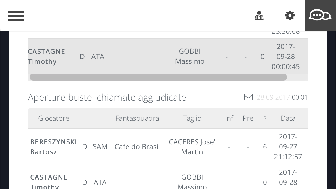

segnalo un problema avuto ieri sul mercato: sessione mercato semplificata con solo buste chiuse, il mercato chiudeva alle 23.59, il primo problema è che il timer fava ancora 1 giorno, poi all’aper buste mi ha accettato un’offerta dopo le 23,59 riportando il dato senza squadra e senza crediti offerti allego immagine.
Mmmmh...
sicuro che le associazioni UTENTE - SQUADRA siano corrette? (magari è cambiato qualche nome da quando hai fatto le associazioni ad oggi).
Verificale, lato ADMIN -> GESTIONE UTENTI: assicurati che tutti gli utenti siano abbinati alla squadra "corretta".
Se non lo sono il problema è quello, il pregresso non lo sistemi ma risolverai per il futuro rifacendo l'associazione utente - squadra (cancella l'associazione utente squadra errata e ricreala).
Fammi sapere
P.s.: prox volta lasciami indicata la lega a cui ci riferiamo così posso controllare subito e dare risposte più precise. ;)

Scusami il sottodominio è mammasantissimo.fmsrevo.it
Ho rifatto gli abbinamenti, ma non credo sia quello il problema in quanto lo stesso utente ha fatto una seconda offerta correttamente visualizzata.
Del resto ora nel pannello delle offerte di mercato questa senza visualizzazione squadra non la vedo.
Se la chiamata l'ha fatta, dopo che hai ricreato gli abbinamenti hai risolto il problema (ma non retroattivamente, la chiamata senza squadra rimarrebbe tale).
Mi dici quando li hai rifatti (la data grossomodo perchè se controllo ora che li hai corretto non vedo l'eventuale errore che poteva esserci)?
Scusa, quindi il problema non ce l'hai più?

Non so se il problema è risolto, però non mi ha generato i movimenti di mercato per la squadra subsonica.
Se esce un'anomalia del genere è normale che poi qualcosa vada storto.
Sto guardando ma non vedo anomalie.... fammi un'altra cortesia inviami il db da admin così mi clono la tua lega e indago più nel dettaglio.

Dal database noto effettivamente l'anomalia.
La chiamata di GOBBI non ha registrato l'id della squadra chiamante, sarei veramente curioso di capire come è stato generato.
A cose fatte non riesco a stabilirlo ma se ti ricapita segnalamelo il prima possibile.
