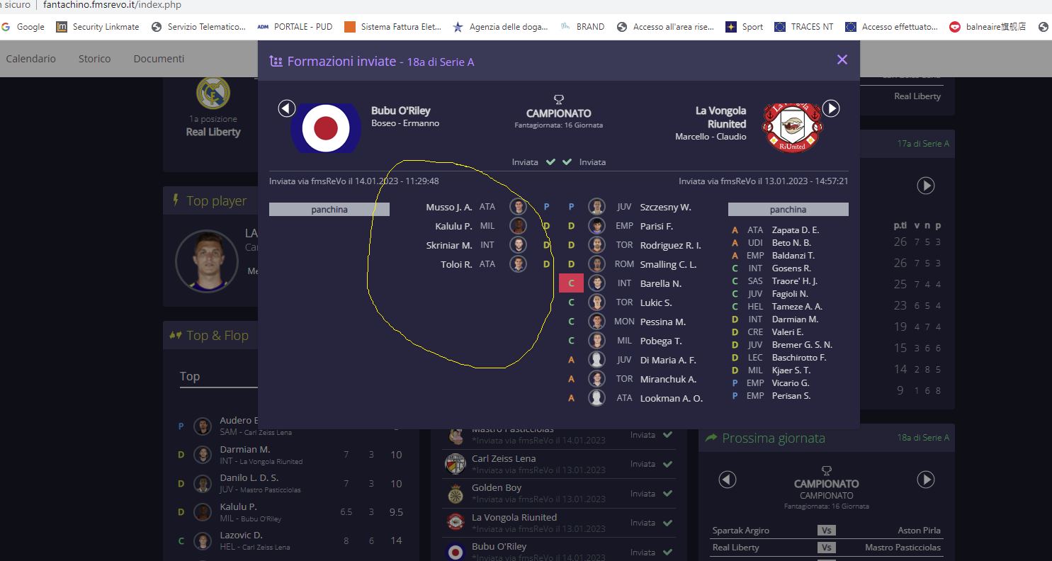

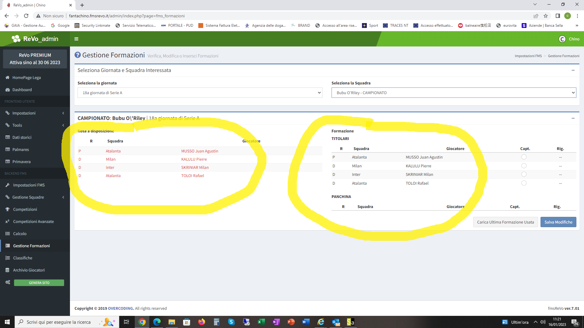

No il problema è quello, la formazione non sta. Sta solo per la Coppa ma sono due cose differenti come mi hai detto tu. Anche se la formazione è la stessa per entrambe le competizioni.
Adesso risultano in formazione solo 4 calciatori e lo stesso 4 calciatori per la rosa.
Ti allego due foto dove puoi notare formazione e rosa
documento 2.png (203.37 KiB) Visto 5320 volte

Ok, ma quanti giocatori hai rimosso ?
(cmq prova a calcolare poi vedi cosa ti da)

Visto,
mi dici la procedura esatta, CLICK per CLICK (NON DARE NIENTE PER CONTATO - DEVO REPLICARE L'ERRORE) che hai usato per far "scomparire" la formazione e la rosa?
Così la replico in una giornata di cui ho già i voti ed ho la conferma se la calcola o meno.
Re: problemi gestione formazione
#19
ok:
- clicco gestione formazioni;
- seleziono la giornata e la squadra;
- partendo dalla panchina clicco su tutti i calciatori fino ad arrivare al calciatore più in alto che devo sostituire (elimino tutta la panchina fino ad arrivare al primo centrocampista della formazione (in questo caso era da toglie Bijol));
-Poi salvo;
- poi mi sposto dal menu a tendina su altra squadra;
- poi ritorno sulla squadra che dovevo fare le modifiche;
- quando ritorno non mi fa più selezionare i calciatori perché dalla rosa non sono più visibili e rimangono solo i primi quattro.
Questa procedura l'ho fatta per la stessa squadra per la competizione coppa e per altre squadra sia per il campionato che per la coppa.
Ed sono andate tutte a buon fine.
Solo a questa.
Ma anche altre volte che è capitata la stessa situazione di dover aggiornare successivamente le formazioni, non ho avuto nessun problema.
#20
chinocalcio ha scritto:
16/01/2023, 13:31
Inutile indagare oltre.
Allora ho verificato alcune cose che possono risolvere.
1 - Con la situazione attuale se farai il calcolo non avrai problemi, il tabellino sarà sballato ma il calcolo viene eseguito (alla peggio fai così).
2 - Una cosa che è da verificare è questa:
---- torni sulla gestione formazione
---- carichi la giornata incriminata (18esima di A)
---- carichi la formazione incriminata (Bubu O'Riley)
---- vedrai la rosa "corta" e laformazione "corta"
---- clicchi su "Carica ultima formazione usata"
---- ti caricherà una formazione parziale perchè non trova tutti i giocatori nella rosa, chiudi l'alert
---- salva modifiche
---- ora cambia squadra
---- ora torna nuovamente sulla squadra precedente (Bubu O'Riley)
---- adesso dovresti avere la rosa intera (e se non erro è quella attuale)
---- modifica la formazione a piacimento e SALVA
Dovresti essere a posto.
