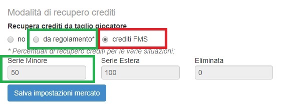

Non voglio stressarti e dare brutte notizie ma per quanto riguarda il discorso dei giocatori di serie minore (ad esempio zaccagno di squadra 1) l'anomalia secondo me esiste perché revo6 e revostandard si comportano diversamente.
nel caso in cui nelle impostazioni mercato fms si sia selezionato "recupero crediti da quotaziome fms" è giusto secondo me recuperare anche quelli dei giocatori serie minore, utilizzando l'ultima quotazione disponibile (diverso sarebbe se si selezionasse l'opzione di recupero come "da regolamento").
in questo caso (a differenza del bug di prima) penso che il problema sia in revostandard in quanto è lui a non recuperare il credito.

cdg-1 ha scritto:
10/08/2017, 17:47
Descrivmi meglio le casistiche, poi guardiamo che dice il regolamento e poi vediamo se è un bug. Fammi sapere :)

per quanto riguarda la serie minore ecco il comportamento:
CASO1 recupero crediti come da regolamento (impostazione con riquadro verde)
sia revo6 che revostandard funzionano perfettamente e recuperano i crediti in base alla percentuale indicata nel riquadro serie minore
CASO2 recupero crediti FMS (impostazione con riquadro rosso)
con revo6 tutto ok, viene recuperato il credito in base alla quotazione presente nel database (comportamento corretto)
con revostandard il recupero crediti non avviene e secondo me è un errore
p.s. le prove sono state fatte con la lega demo e il giocatore zaccagno ( volevo fare le prove con qualche altro giocatore ma mi sembra di capire che giustamente non è possibile inserire in rosa giocatori già trasferiti in serie minore)
