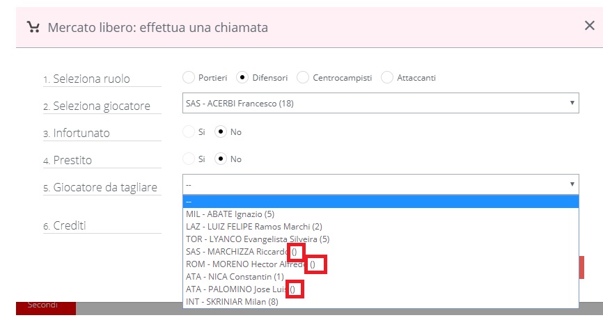

#8semplicemente al momento dell'offerta nell'elenco dei giocatori da tagliare i doppioni non presentano la quotazione (vedi file immagine allegato)

#9Scusa ma non riesco a replicare la casistica.
Potresti ricreare la situazione nella lega di test che ti ho girato, poi mi dici su quale squadra e quale giocatore verifico questa cosa?
(ad esempio nello screenshot che hai postato, significherebbe che MARCHIZZA è tesserato in un'altra squadra?)

#10puffin per replicare la situazione sulla demo devi gentilmente resettarla mediante wizard (guarda il mio precedente pm) dopodichè procedopuffin ha scritto: ↑08/08/2017, 6:10Scusa ma non riesco a replicare la casistica.
si nell'esempio precedente marchizza è tesserato anche in altra squadra come palomino e moreno
