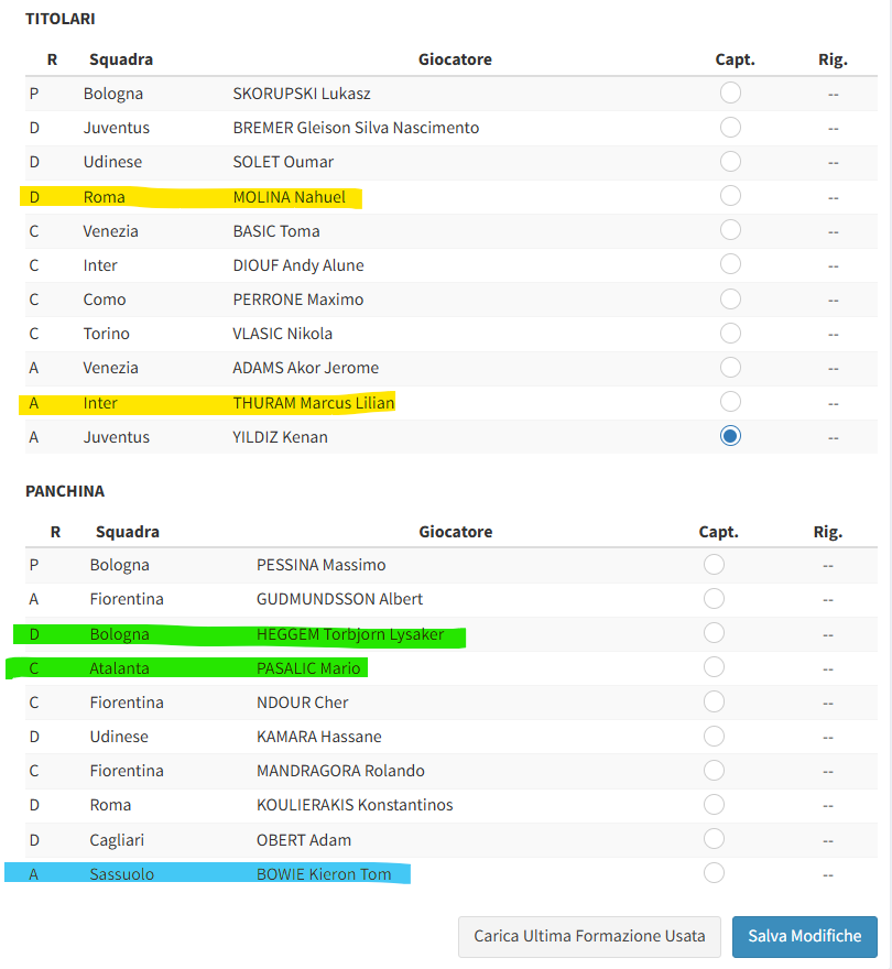

c'è qualcosa che non mi quadra nel calcolo di questa 1a giornata, in particolare nella mancata attivazione del modulo dinamico. La casistica che vorrei sottoporti riguarda la formazione che trovi in allegato.
L'esempio è molto banale, formazione schierata con il 3-4-3, non giocano 1 Difensore ed 1 Attaccante titolari. In panchina, nell'ordine, abbiamo:
1.P - 2.A - 3.D - 4.C - 5.C - 6.D - 7.C - 8.D - 9.D - 10.A
I primi voti utili sono quelli evidenziati in grassetto, per cui mi sarei aspettato un cambio modulo da 3-4-3 a 3-5-2. Invece il modulo non è cambiato perché al posto dell'attaccante schierato titolare è entrata la riserva n.10.
Riusciresti per cortesia a fare un check e darmi un riscontro? Grazie mille.

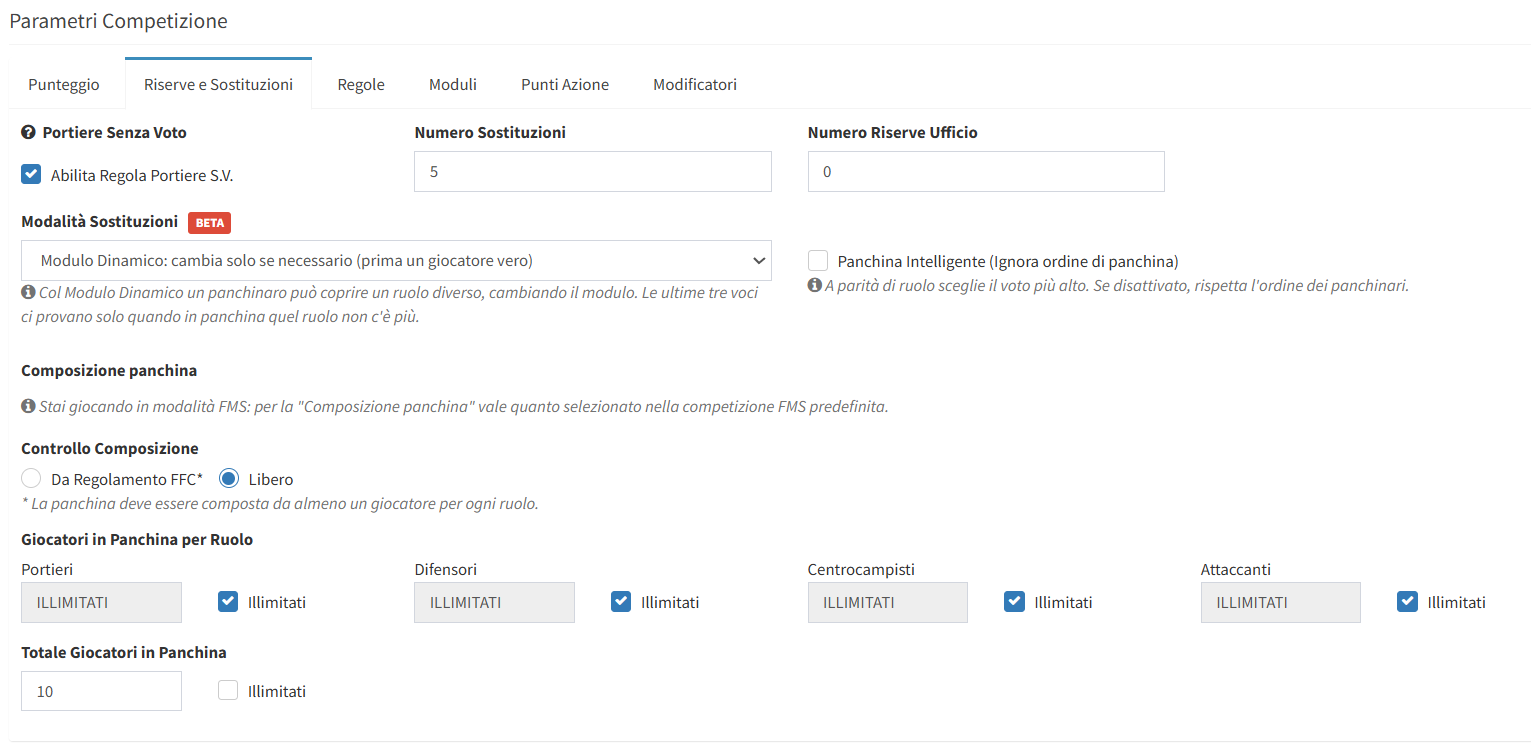

Immagine 2026-08-25 111251.png (112.23 KiB) Visto 223 volte
Re: Mancata attivazione "modulo dinamico"
Allora, ho importato il DB e ricostruito il caso: 1ª giornata, Campionato. Il calcolo è corretto, ed è la tua impostazione a produrlo.
Nel pannello competizione hai selezionato "Modulo Dinamico: cambia solo se necessario (prima un giocatore vero)". Con quella scelta il modulo cambia solo quando un buco non è copribile altrimenti: per ogni titolare senza voto si cerca prima un panchinaro dello stesso ruolo, e solo se non c'è si valuta il cambio modulo. Nel tuo caso i buchi erano MOLINA (D) e THURAM (A), e in panchina c'erano sia un D con voto (HEGGEM, n.3) sia un A con voto (BOWIE, n.10): entrambi coperti a pari ruolo, quindi il 3-4-3 non si è mosso. Il 3-5-2 tra l'altro è regolarmente ammesso nella tua competizione, quindi non è un problema di moduli.
Il punto è che l'ordine di panchina non è una priorità fra ruoli diversi: vale come ordine all'interno dello stesso ruolo. Il n.10 non è stato preferito al n.4 "scavalcandolo", è semplicemente il primo attaccante con voto disponibile per lo slot dell'attaccante.
Se vuoi che il modulo si muova, l'opzione è "Modulo Dinamico: massimizza il punteggio". Ti anticipo però che sulla formazione in questione non avresti ottenuto il 3-5-2: le combinazioni valide erano HEGGEM+PASALIC = 11,0 (3-5-2), HEGGEM+BOWIE = 11,0 (3-4-3) e HEGGEM+KAMARA = 15,0 (4-4-2), quindi avrebbe vinto il 4-4-2, perché KAMARA vale 10,0 (7+3).
Il comportamento che hai in mente, "comanda l'ordine di panchina e il modulo si adegua" , oggi non è previsto da nessuna delle modalità.
Se lo ritieni utile me lo segni come proposta e la valuto per un prossimo rilascio.
