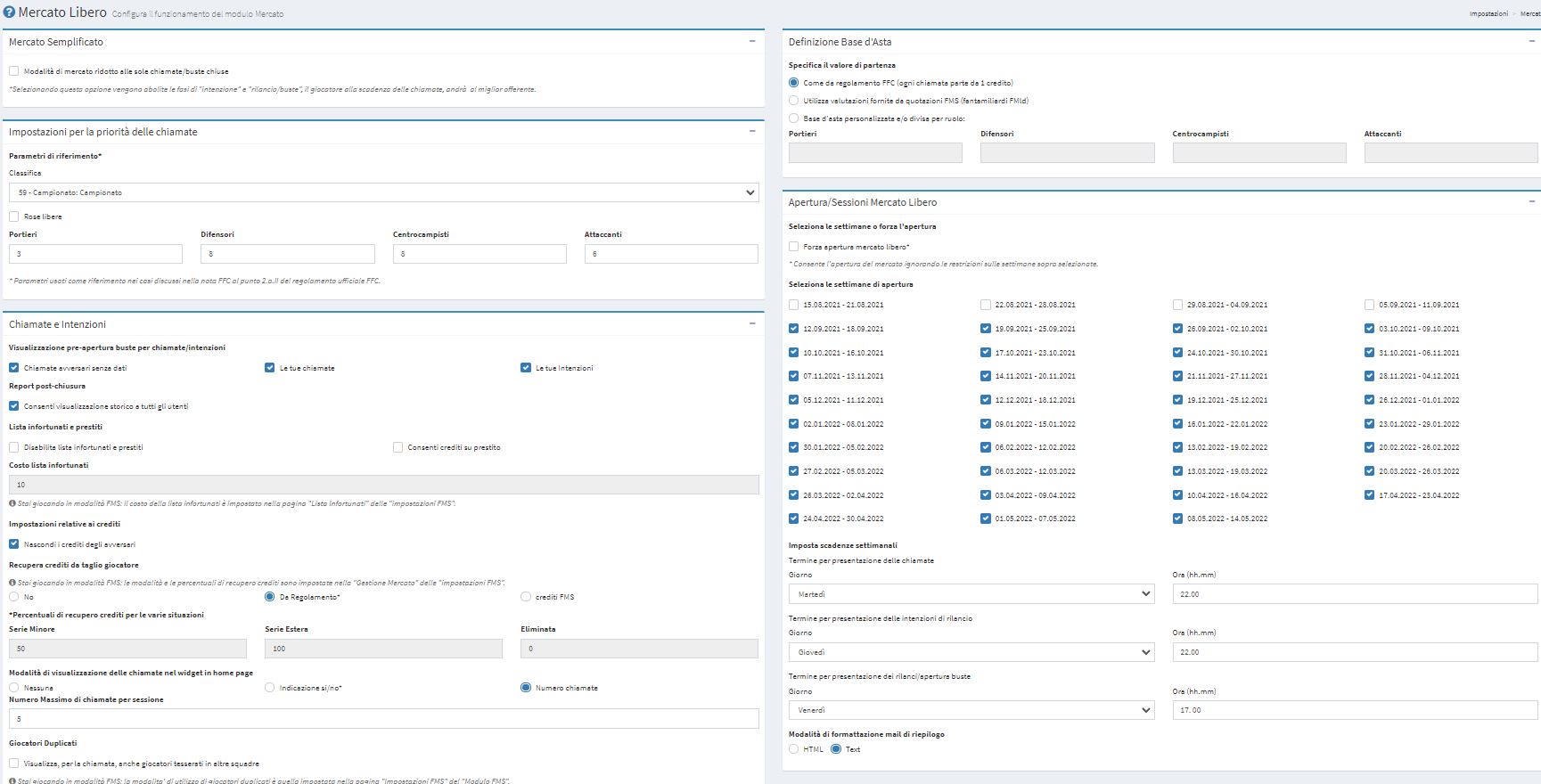

Ecco le nostre scadenze:
Imposta scadenze settimanali
Termine per presentazione delle chiamate
Giorno Martedì Ora (hh.mm) 22.00
Termine per presentazione delle intenzioni di rilancio
Giorno Giovedì Ora (hh.mm) 22.00
Termine per presentazione dei rilanci/apertura buste
Giorno Venerdì Ora (hh.mm) 17.00
Mi aspetto una mail con oggetto:
Mercato Libero: chiusura fase 'chiamate'
dopo le 22.00 del martedì
e una mail con oggetto:
Mercato Libero: Risultati dell'attuale sessione
dopo le 17.00 del venerdì.
Questa seconda mail arriva subito dopo le 22 del giovedì, dopo la conclusione di Termine per presentazione delle intenzioni di rilancio, quando si entra in mercato libero, senza attendere la fase di rilancio.
Allego lo screenshot della configurazione.
Ho inviato il DB martedì 12/10 intorno alle 21.
Presidente Fantalega Sanpaolo
http://www.fantalegasanpaolo.fmsrevo.it/
SCREENSHOT
