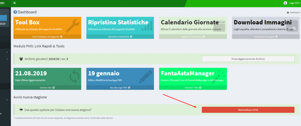

Nel caso in cui abbiate chiuso la precedente stagione con ReVo e vi troviate ad iniziarne una nuova occorrerà entrare nel pannello di controllo di amministrazione e dalla dashboard cliccare sul bottone “REINIZIALIZZA LEGA”.
Questo è l’unico modo corretto per AVVIARE UNA NUOVA STAGIONE qualsiasi altra soluzione adottiate che non passi da questo step può generare anomalie molto difficilmente gestibili nel caso uscissero a stagione in corso.
